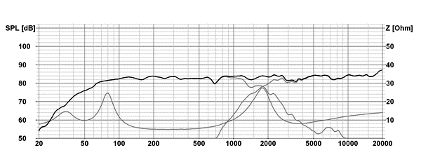

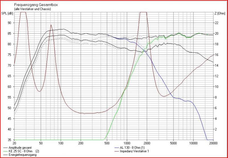

                        eine frage stelle ich mir:
                        hat visaton die bijou freistehend gemessen oder in regal?
                        die simu sieht ganz anders aus wenn regal eingestellt wird. (unten +4db...)
                        gestrichelt frei.
                        sogar für die bijou im regal könnte dann eine anklopplung an ein sub problematisch sein...
                          • 29056
                          Visaton misst freistehend. Im Regal kann man sie gut als CB betreiben.
                          Die Simu stimmt vor allem zwischen 50 und 100 Hz nicht. Sowohl F-Gang als auch Impedanz. Auch bei mir sieht die Simu so (falsch) aus. Deswegen predige ich ständig, die Simu nicht überzubewerten, gerade im Bass.
                            die simu stammt von boxsim datenbank...
