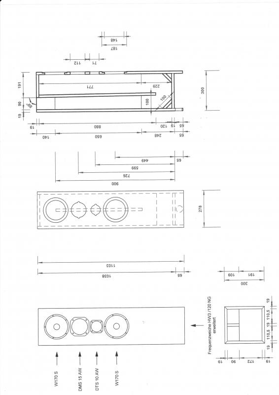

    ich bin martreb, seit langer Zeit stiller Leser und nun bereit mein erstlings Werk / Projekt zur Diskussion zu stellen.
    An gedacht ist der modifizierte Nachbau der Transmission 200 aus dem Jahr 1988.
    Folgende Chassis nenne ich mein Eigentum:
    2 Stck. Tieftöner (TT)W 170 S 4 Ohm
    2 Stck. Mitteltöner (MT) DMS 15 AW 8 Ohm
    2 Stck. Hochtoner (HT) DTS 10 AW 8 Ohm
    2 Stck. Weichen HW 3 / 120 NG
    Fehlen zu meinem Glück noch 2 TT W 170 S 4 Ohm.
    MT und HT, sowie die Weichen habe ich vor dem Sperrmüll gerettet. Mein Bruder wollte diese entsorgen....
    Ich erhoffe mir von diesem Projekt, daß hier eine Box ensteht, die folgende Eigenschaften auf sich vereinen lässt:
    Feine, nicht zu dominate Bässe, klare und sanfte Höhen und Mitten.
    Diese Box sollte diese Musikrichtung spielen können: vom feinen Jazz bis zur Klassik, es passiert aber auch schon mal das AC/DC oder Deep Purple gehört wird. Eigentlich eine Wollmilchsau Box. Ich weiss, daß ich woll hier Kompromisse eingehen muß, möchte aber vermeiden, dass es eine Art "Disco / PA Box" vom Sound her wird.
    Nun hier meine Fragen:
    Die Transmission ist eine bassreflex Box, sind die Bässe dann doch zu dominat ? Doch besser eine geschlossene Box bauen?
    Kann man bei dem Boxinprogram die alten Daten der MT/HT importieren?
    Kann ich die Weichen der Box anpassen, oder ist ein Neubau doch sinnvoller?
    Mit dem Gehäusebau werde ich wohl keine Schwierigkeiten haben, da ich vom Fach bin (Tischler) und den Zugang zu CNC Fräsarbeiten habe.
    Würde mich über eine rege Diskussion freuen.

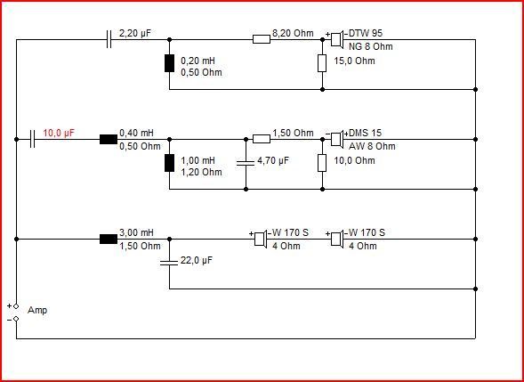

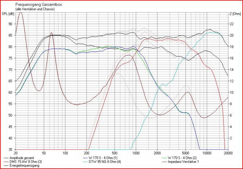

    Ich habe mich deiner Idee mal angenommen. Zunächst habe ich die beiden TT mit dem Programm AjHorn im Gehäuse der Transmission 200 simuliert (schwarze Kurve). Danach ein BR-Gehäuse so abgestimmt dass der gleiche Frequenzgang herauskommt (rot). Diese Abstimmung dann in Boxsim verwendet. Grundsätzlich kannst du die TT in diesem Gehäuse verwenden, die Bässe werden auch nicht zu dominant. Und bei der TL kannst du dann notfalls die Bedämpfung so verändern wie es deinem Hörgeschmack gefällt. Dazu nur evtl. den Gehäuseboden demontierbar ausführen, damit man auch noch drankommt. Ein Gegenargument: die beiden Bässe werden elektrisch in Reihe geschaltet. Durch unterschiedliche Druckverhältnisse innerhalb des Gehäuses können sich die beiden TT gegenseitig beeinflussen, so dass der tatsächliche Frequenzgang von der Simulation abweicht. Der Ausweg wären zwei identische Kammern, für jeden TT eine. Dann geht die TL-Konstruktion natürlich nicht mehr.
    So, jetzt das nächste Problem: für deine Mittel- und Hochtöner gibt es keine Daten in Boxsim. Für den MT hab ich noch eine alte Audiocad-Datei, beim HT muss ich passen und für die Simulation eine vergleichbaren Typ nehmen. DTW95 und DTS10 dürften nicht ganz weit auseinander liegen. Das alles ist nur eine Näherung, im Original siehts dann möglicherweise wieder etwas anders aus. Alternative ist hier, die Frequenzgänge der Chassis selber zu messen und dann in Boxsim einzulesen. Das erfordert aber entsprechendes Messequipment.
    Die Fequenzweiche HW 3/120 ist natürlich ein Kompromiss. Ich habe sie in der Simu mal mit zusätzlichen Widerständen im MT- und HT-Zweig versehen um überhaupt ein brauchbares Ergebnis zu erzielen. Hier ist noch viel Potential für Verbesserungen. Aber das erfordert -siehe oben- wieder Messmöglichkeiten. Alternative hier: mit den fertigen Boxen nach Visaton fahren um dort die Frequenzweichenschaltung zu optimieren.
    Ralf
    p.s.: ändert sich was wenn du bei der Anmeldung im Forum ein Häkchen bei "angemeldet bleiben?" machst?
      die 15micro vor dem dms15 auf 10 reduzieren und der f-gang wird akzeptabel...

                    @ rOb: ob ich nun Möbel auf Gehrung falte, oder eine Lautsprecherbox, ist eigentlich wurscht, Wichtig ist, das die Gehrungen leicht "Unterschnitten" sind,(Bei 90° Ecken eben 2 x 45,5°), gutes durchsichtiges Klebeband, ordentlich Leim und vorallendingen eine gute Formatkreissäge die auch rechtwinkelig schneidet.
                    Davon ab, habe ich sehr viel beruflich mit CNC-Fräsarbeiten zutun und "lasse" die Box fertigen. Mein Job ist dann nur, die Box ordenlich zusammen zubringen.
                    Bertram

                      Anbei PDF Datei, Zeichnung Lautsprecher
