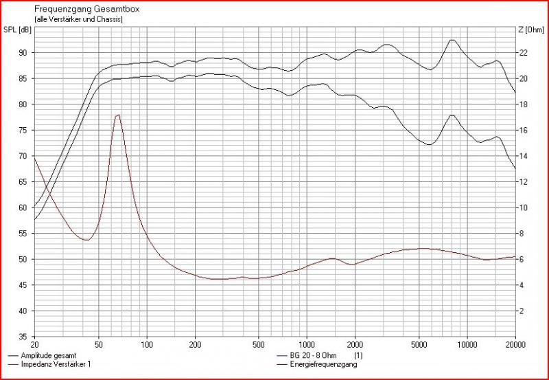

        ich würde sowiso den bg20 nehmen...
          chpuls,
          ich hab ein versuch mit dem bg20 gemacht...
          34 liter in ein würfel von 35*40*35cm (B*H*T) geschlossen.
          hier das ergebnis:
          der leichte anstieg ab 1khz ist weg ausser axe.

            Ja,
            nach den Außenmaßen passen nur ca. 11 Liter herein.
            Die Außenmaße betragen: Höhe 34 cm ; Breite 22 cm ; Tiefe 24 cm.
            Ich würde höchstens alles um 2 cm erweitern.
            Also maximal 12 Liter wären möglich.
            Das Problem ist, dass es etwas größer schon den CT 193 mit dem SPH-60X gibt.
            Der ist ziemlich gut.
            PS: Den BG 20 hatte ich schon in einem vorherigen Thread in einer Regalbox erfolgreich simuliert.

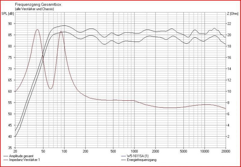

                  muss es unbedingt ein BB sein?
                  wenn ja,hätte ich noch das:
                  36*22*28cm (h*b*t)
                  verzeihung...(kein visaton )
                  http://www.tb-speaker.com/detail/1208_03/w5-1611sa.htm

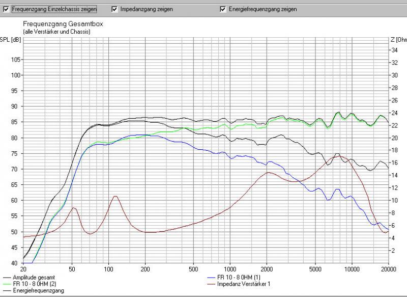

                    Wie wärs dann mit zwei FR10 in zusammen 10 l?
                    Nur einer läuft bis hoch und der andere unterstützt untenrum.

                      Es soll schon ein reiner Breitband Lautsprecher werden. Bitte auch keine Tieftonunterstützung.
