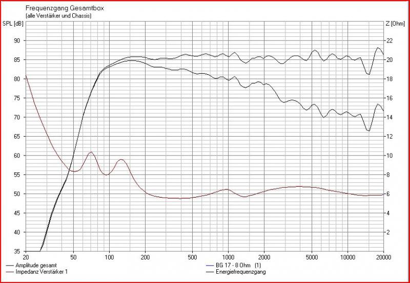

    ich hatte ja den BG 20 in einer Regalbox mit 3 Sperrkreisen erfolgreich simuliert.
    Ich dachte, der BG 17 wäre ungeeignet. Hier in einer 25 Liter Regalbox auch mit 3 Sperrkreisen.
    Aber seht selbst:

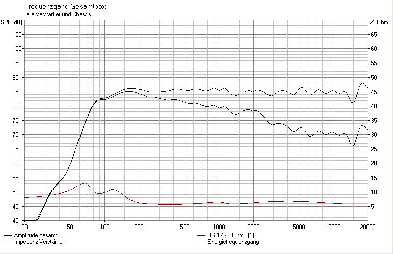

    Hallo Christian,
    warum hast Du die Impedanzlinearisierung so merkwürdig ausgelegt?
    Mit 33µF statt 100µF und 12Ohm anstatt 8,2 ist der Impedanzverlauf weitaus gutmütiger.....

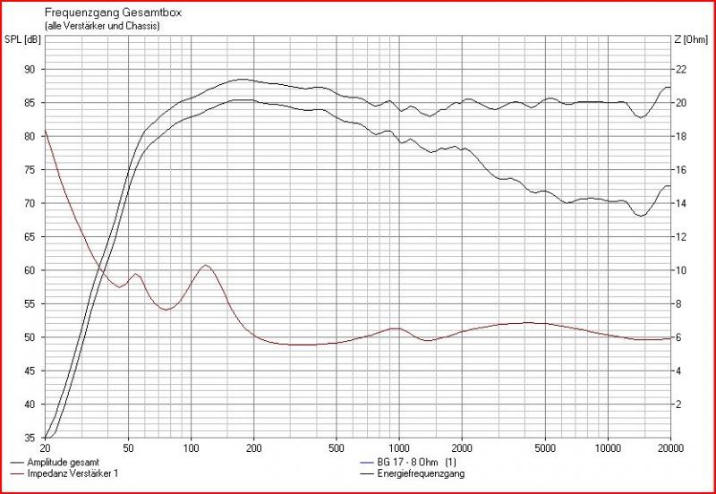

    Ansonsten sieht man gut die Schwäche des BG17; Bass macht der kaum, auch in einer Variante mit Vorkondensator und vergrößertem Volumen nicht... - siehe Anhang.
    Gruß Jörn

      Die Impedanzlinearisierung habe ich mit 100 uF ausgelegt, so kann ich den obersten Baßreflexhöcker wegsaugen.

        Hallo Christian,
        da sehe ich keinen Vorteil von; bei meiner Lösung hast Du allerdings im Bereich um die 100Hz ca 3dB mehr Schalldruck; und die Box ist generell 1dB lauter, hat einen höheren Maximalpegel und ist eine reine 8Ohm-Box....
        Ich will jetzt um Gottes Willen Deine Simu nicht schlecht machen, sondern Dir nur zeigen, wo und wie sie zu verbessern wäre...
        Gruß Jörn

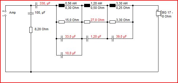

                      mit dieser weiche bekommst du das:

                          was an Deiner Simu besser ist als an meiner ...
                          sowiso ist die simu von chpuls die beste nur die werte sind keine E24 serie!
                          die abstimmung vom br sollte auch von 90 auf 65hz reduziert sein denn die box ist im regal, sonst ist zuviel grundton.
                          330micro als vorkondi sollte auch dazu.
                          das problem ist das ausser axe der pegel ab 2000hz schon abfällt.

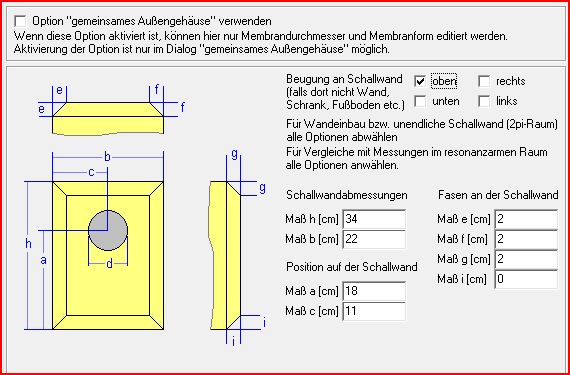

                              @ Christian :
                              Du bist Dir aber bewußt, das Deine Box lediglich 18Liter AUSSENVOLUMEN hat, obwohl Du 25L Innenvolumen angenommen hast zur Simulation????
                              So hast Du gerade mal 10L Innenvolumen, max 11L wenn Du aus 16mm Spanplatte baust....
                              Rechne da ma noch mal nach, weil so ist das Alles Mist - auch meine Simu...
