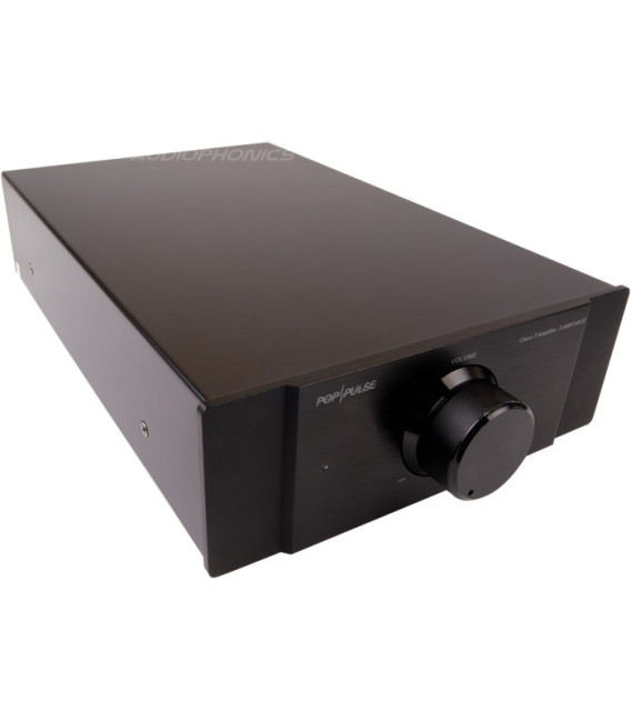

    tripath lebt hier weiter:
    http://www.audiophonics.fr/amplifica...rt-p-4230.html
    http://www.audiophonics.fr/poppulse-...22-p-3626.html
    http://www.audiophonics.fr/audiophon...ts-p-4536.html
    http://www.audiophonics.fr/audiophon...ts-p-4604.html
    oben rechst auf english klicken!
    • raphael
      • 10.05.2001
      • 3491
      Ich habe ja auch nicht behauptet, daß Tripath schlecht ist. Sie haben eben nur nicht ausreichend verkauft...
      jama, ich sehe jetzt auf Anhieb nicht, wo da Tripath weiterleben soll. Die verkaufen dort fertige Module, auf denen ein Tripath-Chip verlötet ist. Für mich sieht das eher danach aus, daß hier ein Haufen Restbestände auf Lager gelegt worden ist und jetzt abverkauft wird. Oder hat der Händler eine Möglichkeit, Tripath-Chips zu produzieren?

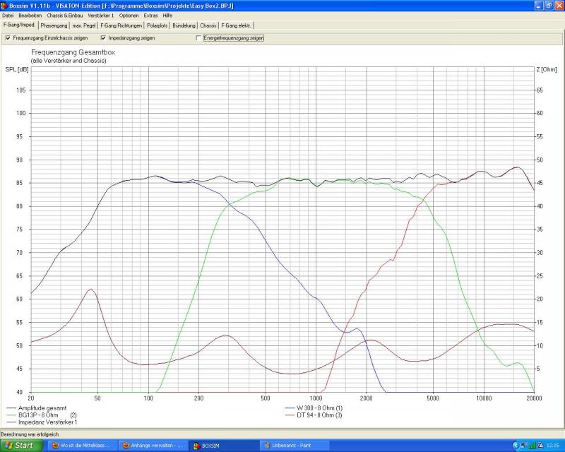

        Hab darauf auch mal eine "BilligBox" gebastelt. Hab aber dabei noch 3 Probleme:
        -kleiner FQ-Bereich mit 2 Ohm
        -max pegel des WS13E (weiß nicht wie tragisch hörbar das ist)
        -Phasengang
        Wenn der Pegel um 3dB gesenkt würde, wäre die Leistung des WS13E OK und der Wiederstand würde auf 4 Ohm klettern.
        Mit dem W300 Wäre auch eine Standbox mit 200l möglich.
        Easy Box.BPJ
        Bauteilkosten bei 140 Euro.

            ich denke, wir sind uns einig, daß man soetwas problemlos basteln kann, wenn man weiß wie. Das muß nicht bewiesen werden. Die Frage ist doch eher, warum steht soetwas nicht im Laden?
            2x Pass Aleph-X 70W (DIY)
            LS mit Visaton:
            RiPol (2xTIW400)
              sehr,sehr optimistich...

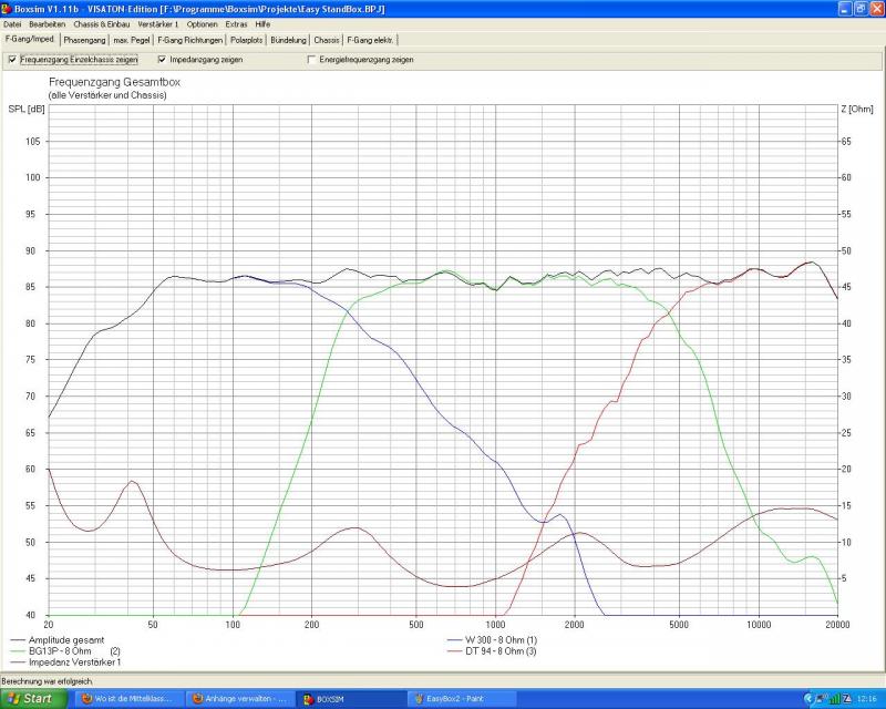

                          Auch wenn dieser Tread schon etwas älter ist, finde ich man sollte die Idee / Begeisterung von preiswerten Lautsprechern die einst zum Start des Selbstbaus beigetragen haben nicht vergessen.
                          Auch schade finde ich das die Conradserie nur mehr zur Hälfte besteht, da sich manche Forumsmitglieder und Visaton sich aktiv sehr beteiligt haben, Bausätze zu kreiren.
                          Trotzdem halte ich fest, das für so manchen durchaus Interesse besteht, für sich oder jemand anderen eine Low - Cost - Box zu bauen.
                          Dabei entstand ja schon die Clou, Stella Light, ...
                          Habe hierzu meinen darmals geposteten Bauvorschlag (Partykellerbox) überarbeitet.
                          Easy Box2.BPJ
Ansichten: 1
Größe: 96,8 KB
                          Auch als Tiefbass-Standbox möglich.
                          Easy StandBox.BPJ
Ansichten: 1
Größe: 96,9 KB
