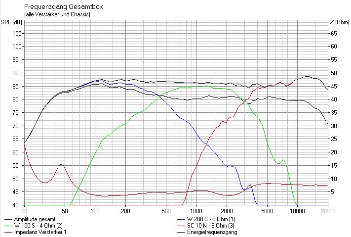

                          Und ich sage auch, dass Visaton preiswerte Bauvorschläge schon hat:
                          Visaton hat sogar preiswerte 3-Wege Boxen. Siehe z.B. Starlet
                          Und bei z.B einer Selbstentwicklung kann das Forum helfen.
                          Ich habe wieder aus Spass in Boxsim simuliert und habe die Starlet mit dem SC 10 N verheiratet. Für die Chassis und die Weiche sind nicht mehr als 140 Euro pro Seite fällig.
                          Die zugehörige Boxsim-Datei: http://www.visaton.de/vb/attachment....1&d=1280269542
