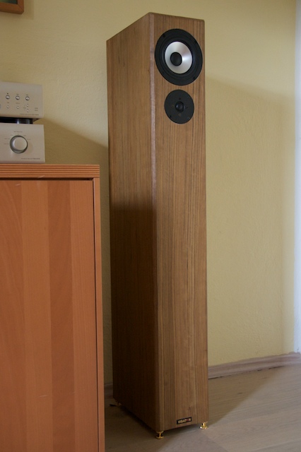

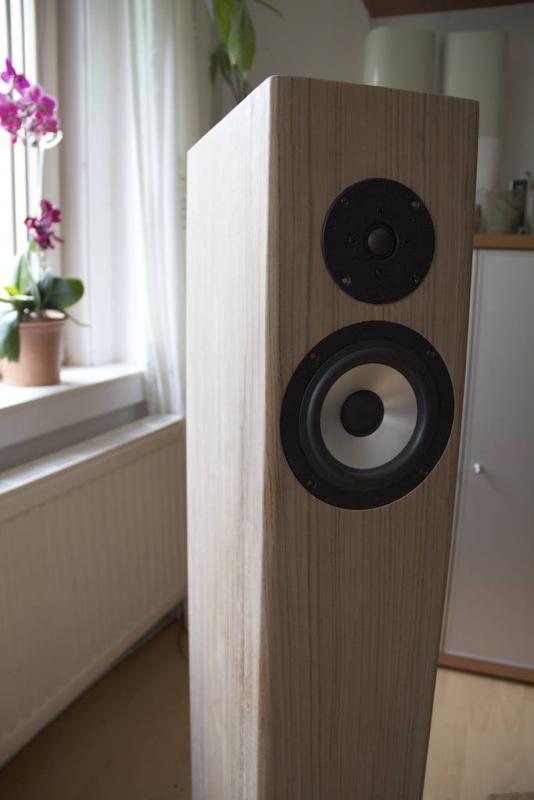

    Hallo allerseits,
    hier mein dilemma: Das sollen VIB 130 TL sein . Keine Ahnung wo ich meinen Kopf hatte. Kann man da noch was retten oder sind die Gehäuse im Eimer. Geschlossen?

    Moin, sind zwar sch/(&%( Bilder, aber ich glaube, ich habe dein Problem erkannt.
    Man kann die vordere Platte abschneiden und eine neue, optisch abgesetzte Front aufsetzen (und dann richtig fräsen).

      Sieht man das Problem erst, wenn man das liegende Gehäuse auf dem 1. Bild betrachtet?
        Hmm, es scheint nur etwa eins von zweien richtig geworden zu sein...
        Wie We-Ha schon vorschlug:
        Schallwand im relevanten Bereich abfräsen und einen optisch abgesetzten Einsatz bauen.
        Vielleicht mit Strukturlack oder Kunstleder-Oberfläche?

          Das Problem ist etwas komplexer. Beide (neue) Gehäuse sind falsch! Was da liegt sin die alten. Habe sie neugemacht auf Grund von Furnierungsfehlern.
          Die Idee ist nicht schlecht, wobei in meinem Fall wohl nicht wirklich zurealisieren.
          1. Bin nicht wirklich er Tischler
          2. Andere Front geht gar nicht. Einrichtung! Bessere Hälfte. Habe schon ein Paar VOX 200 medium auf Grund von falschem Furnier veräußern müssen. http://www.visaton.de/vb/showthread.php?t=19982
          3. Dann lieber gleich neu und was richtiges!?

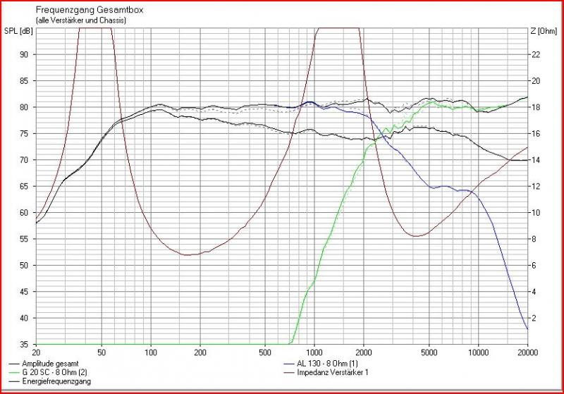

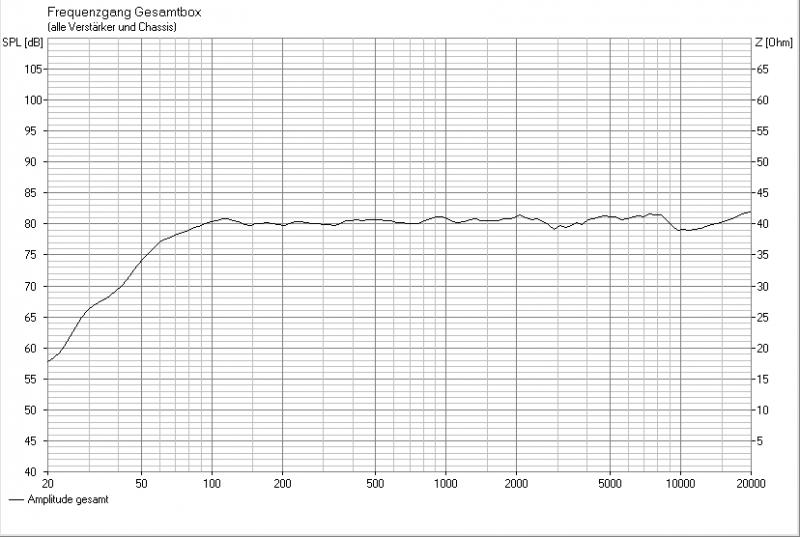

          4. Die sollen nur als Rearspeaker zum Filme schauen dienen. Wäre es denn dann nicht einfacher das Gehäuse zu schließen? Simulation Geschlossen in 32l.

            als rear ist die simu in ordnung! (wenn die exakte position des treibern stimmt).

              wenn ich das richtig sehe, ändert sich doch nur die position des al130 in der line etwas. ich glaube dass die line trotzdem recht gut funktionieren wird. evtl muss die weiche an die geänderten chassispositionen angepasst werden - aber auch diese änderungen werden wahrscheinlich nicht sonderlich groß ausfallen.
              also keine panik - fertigbauen und hören!
