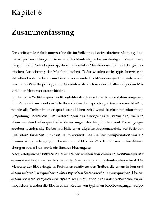

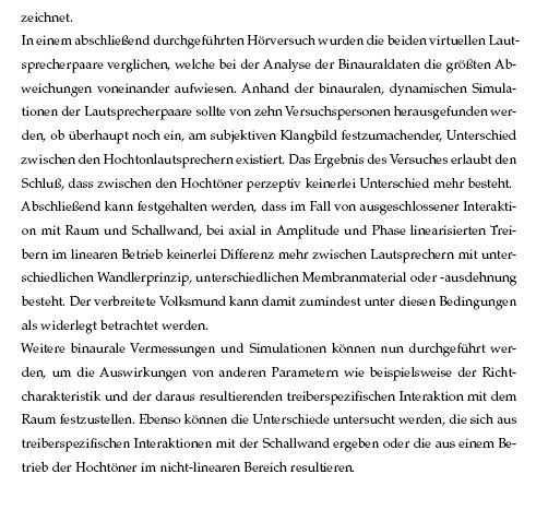

    Darauf habe ich lange gewartet, es bestätigt Vergleiche bei Visaton mit der KE und MHT.
    http://www.ak.tu-berlin.de/fileadmin...otter_MagA.pdf
    um es kurz zu fassen:
    das musiksignal wird so trafikiert das alle hochtöner gleich klingen...
    bei einer reine passive weiche ist das nicht der fall und ein bg oder ein ke haben ganz andere weisen die hochtöne wieder zu geben. (imho)
      • 28730
      Der Frequenzgang wird angepasst, genau wie bei Visaton-Vergleich Ke und MHT, dann hört man keinen Unterschied auf Achse.
      Passiv hört man Unterschiede durch F-Gang, aber nicht Material und Bauart.
      Außerdem wirkt sich auch die Abstrahlung aus.

              die Magisterarbeit ist interessant, auch wenn ich doch einige Sachen vermisse. Er hat sich sehr viel Arbeit gemacht und letztlich nur ein einzige These bestätigt, nämlich dass man bei gleicher Impulsantwort am Trommelfell keinen Unterschied mehr hört. Das ist nach den anderen, zitierten Versuchen in seiner Arbeit keine allzugroße Überaschung mehr.
              Der Aufwand mit dem Headtracker scheint mir sehr groß für doch sehr wenig Zusatzerkenntnis. Wer braucht einen Winkelbereich von +-80°, sind die Versuchspersonen derart zappelig? Es riecht schon etwas danach, dass er unbedingt neueste Technologie einsetzen wollte. Ich denke nicht, dass das Ergebnis deutlich anders ausgefallen wäre, wenn die Lautsprecher einfach in 8m Entfernung auf einer unendlichen Schallwand montiert gewesen wären.
              Sehr schade finde ich, dass Treiber-Hornkombinationen von Anfang an ausgeschlossen wurden. Auch längere Zeilenanordnungen, bei denen sich wirklich Unterschiede im Schallfeld ergeben. Die Arbeit geht jetzt erst richtig los: Ab welchem Pegel hört Unterschiede, welche Rolle spielen Verzerrungen. Hört man Eigenschwingungen des Hornes, welche Rolle spielt das Ausschwingverhalten. Er schreibt, dass das Ein- und Ausschwingen der entzerrten Hochtöner verbessert wurde und zeigt das an der Impulsantwort. Selbstverständlich schaut sie jetzt sehr nach Nadelspitze aus, aber das Ausschwingverhalten (CSD, BD) kann auch mit FIR-Filtern nicht beeinflusst werden. (Zumindest ist es mir nie gelungen) Mir bleibt nur die Erklärung, dass alle getesteten Hochtöner so gut waren, dass die Unterschiede minimal bleiben und unhörbar sind. Wie weit kann man gehen? Kann man einen 18" Lautsprecher so entzerren, dass er wie eine Hifi-Kalotte klingt? Einen 2" Treiber so fein klingen lassen, wie eine 19mm Hifi-Kalotte? Ich würde mir zutrauen, den Unterschied im Freifeld herauszuhören, auch bei "ahnlichem" Frequenzgang, aber im reflexionsarmen Raum bzw. über Kopfhörer und bei wirklich linealglatter Übertragungsfunktion?
              Für Hifi-Konstruktuere ist es trotzdem ein riesiger Schritt: Das Membranmaterial ist egal, das wollte er zeigen und hat er gezeigt. Bei gleicher Membrangröße und sinnvollem Einsatzbereich ist es wie so oft: der Frequenzgang.
