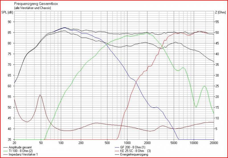

        Ich bin immernoch relativ unschlüssig beim Frequenzgang der Classic 200 sieht man schon, das sie eher Bassschwach ist...
        Würdet ihr eher die Selection empfehlen, ist sie wirklich ausgewogener?(logisch, ist individuell)
        Hast du Bilder des Frequenzgangs usw?
        walwal: warum meinst du "zuviel Höhen"? Anhand des Frequenzgangs kann ich das jetzt nicht nachvollziehen. (hab aber auch nicht viel Erfahrung)
        Ah! Du hast ja bei der Selection den Keramikhochtöner gar nicht eingesetzt!? Den würde ich aber gerne verbauen... das ist dann warscheinlich nicht mehr möglich ohne Weichenanpassung :C

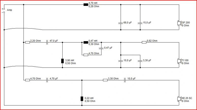

          ich habe die classic von reim an den ke25 angepasst.
          siehe hier:
          (masse bei reim nachprüfen)

            Die Classic ist jetzt angenehmer als früher in den Höhen. Aber unter Winkel ist sie noch immer zu laut. Je nach Raum kann das zu viel sein. Der Effekt wird verstärkt durch wenig Grundton und schlanken Bass.
            Ob das bei dir passt, kann niemand sagen. Die Selection ist um 100 Hz zu laut, das kann günstig sein, aber auch nicht!
            Ich empfehle dir nochmal mein "Katja", die ist von der Optik schöner, preiswerter und du kannst sie etwas leichter an den Raum anpassen. Das geht natürlich auch mit der Classic. Lade dir Boxsim herunter und verändere die Weiche etwas, dann siehst du die Effekte.
            Egal, was du baust, eine Abstimmung im Raum ist meist nötig.

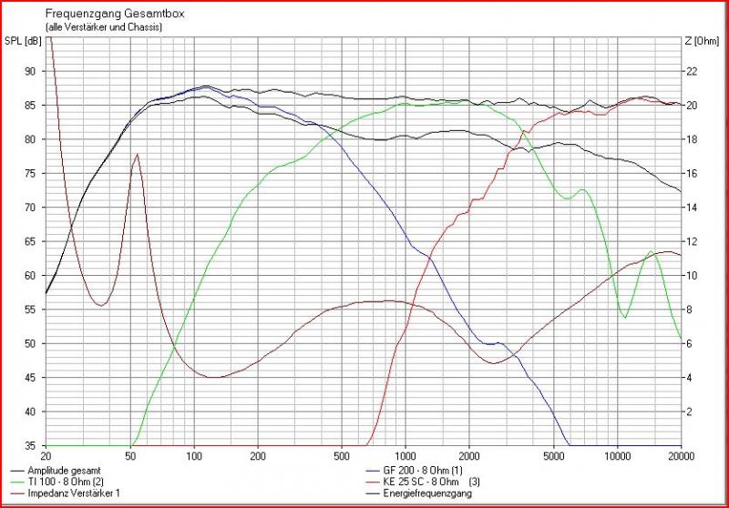

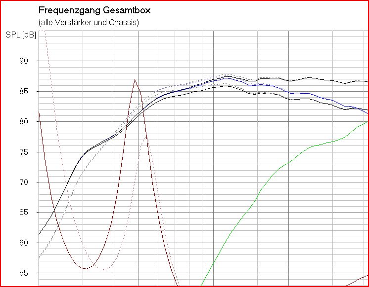

              ich hab den grundton leicht angehoben und die br abstimmung auf 40hz erhöht.
              so läuft der f-gang sanft ab von 100hz bis 2000hz;der energie-fgang ist dan auch regelmässiger.

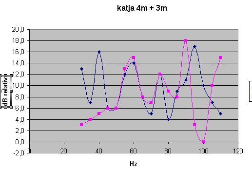

                Im Anhang F-Gang Katja, auch da würde man vermuten: zu wenig Bass!
                Dazu Anhang 2: Katja am Hörort gemessen, da ist genug Bass. Die Schwankungen sind der Raumeinfluss, so was ist normal in üblichen Räumen, wenn die Akustik nicht optimiert ist.
                Ich vermute, dass man bei der Classic/Selection-Variante im Ober-Bass ersäuft, aber Versuch macht kluch.
                Sie hat auch durch die höhere Abstimmung weniger Tiefbass. Nach meinen Erfahrungen passt sowas nicht zum Raum. Da ist die Classic und Katja besser.
                Durch die Passivmembran ist bei Katja eine Anpassung an den Raum einfach. Sinustöne auf den Laptop laden, in den Verstärker einspeisen und hören (besser ist messen). Anschließend anpassen durch Gewichte. Der Raum hat soviel Einfluss im Bass, dass alle Simus (dort) völlig daneben liegen können.

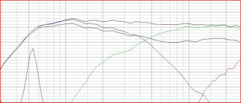

                  so krass ist der unterschied wieder nicht.
                  (gestrichelt 40hz)br33hz

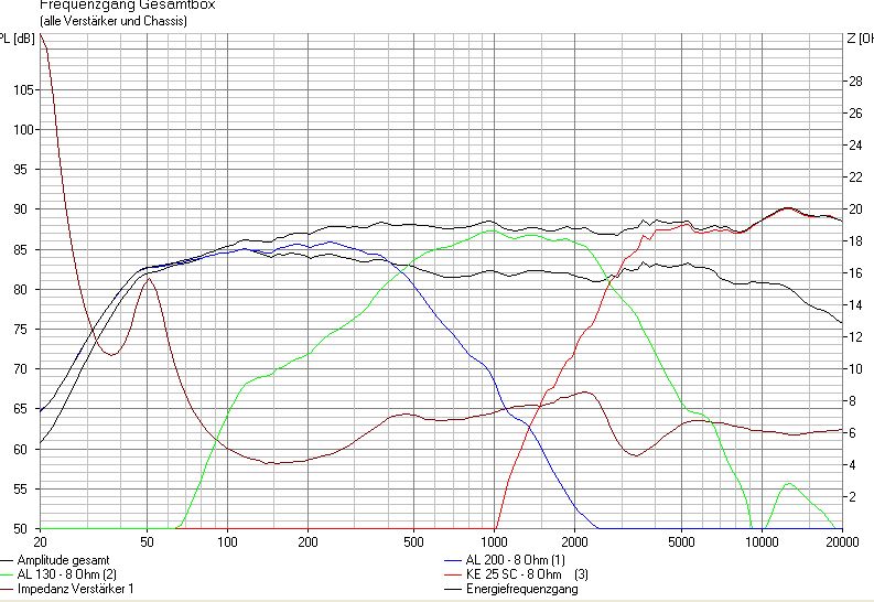

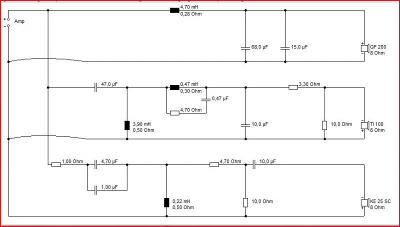

                              Ich muss jetzt mal für die Classic in die Bresche springen. Ich kenne zwar nur die Version mit dem AL und die Classic GF, aber früher hatten beide Versionen zu wenig Bass. Die Weiche wurde auf Grund diverser Kritik angepasst. Jetzt finde ich sie schon sehr gut. Die Bassbetonung bekommt man auch ganz gut über die Wand hinter dem Lautsprecher hin. Näher dran = mehr Bass, weiter weg weniger. Ich denke, dass das auch ein Grund für die recht schlanke Abstimmung ist. Nicht jeder kann seine Lautsprecher frei in den Raum stellen. Die Conga sollte man sich vorher anhören!!!! War nicht wirklich begeistert. Für die Größe war ich schon etwas enttäuscht vom Bass und auch walwals Version hat nicht die Besserung gebracht. Allerdings bin ich auch ein Voxen FAN, von daher vielleicht etwas Bass verwöhnt.
                              Mit der Classic kann man nicht falsch machen und wenn es gar nicht passt, einfach noch ein TI und schon hast Du eine Vox200KE!

                                Wobei ich die Version mit dem Al 130 bevorzugen würde, weil es besser aussieht und preiswerter ist ohne klangliche Nachteile.
                                Leider gibt es die nicht als Bausatz bei Visaton, aber bei meinem Vorposter sicher.
