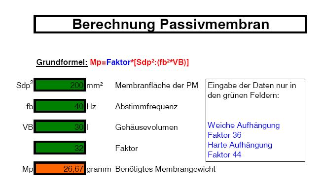

    eine passivmembranberechnung ist ähnlich wie eine br-abstimmung.
    schritt 1
    simulieren in boxsim mit gf200 und 30 liter, so bekommst du die resofrequenz raus.
    schritt 2

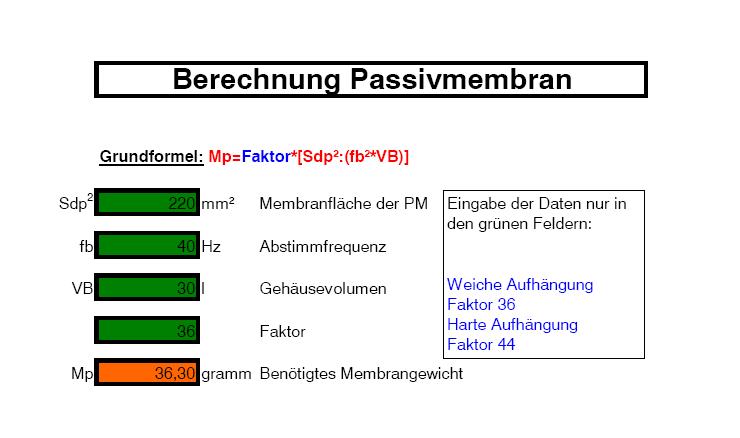

    diese in die daumenwertformeln eingeben die du im netz bekommst, hab dir mal zwei berechnungen hier angehängt,
    schritt 3
    impedanz messen ob die reso getroffen wurde.
    die weichheit der aufhängung spielt eine große rolle, die daytons sind eher etwas härter aufgehängt, leider kann auch ich bei meinen eigenen passivmembranen die genaue größe nicht messen, eigentlich von mitte sicke bis mitte sicke, so bekommt man etwas ungenaue durchmesser und somit eine ungenaue membranfläche.

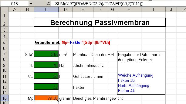

    edit_ hab dir mal noch die formel als bild angehängt, da kannst du jederzeit ein neues excelsheet erstellen
    =SUM(C13*((POWER(C7;2))/(POWER(C9;2)*C11)))

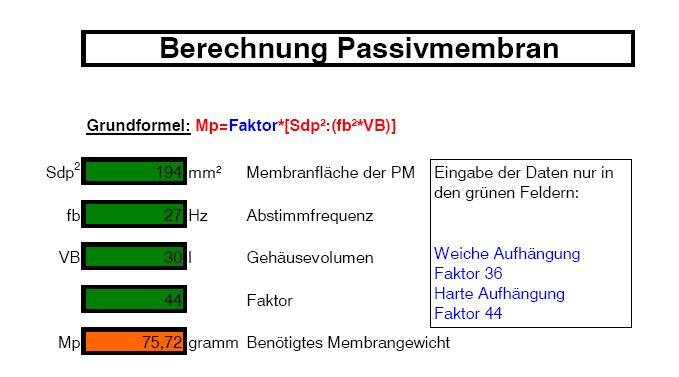

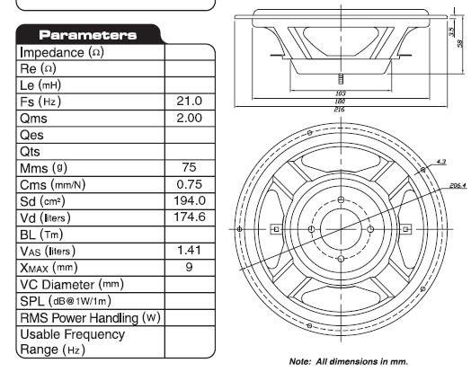

          ich habs gerade mal überprüft, auch in diesem fall dürfte die membran von grund weg zu schwer sein wenn die 75 gramm membrangewicht korrekt angegeben sind.
            • 28732
            Ich kann die 75 g nicht recht glauben, aber egal, in meinem Fall war die PM ohne Zusatzmasse ungeeignet.
              • 10622
              ich kann die 75 gramm auch nicht glauben denn die etwas größere hat auch nicht die im datenblatt angegebenen 100 gramm.
                • 28732
                Ein Gf 200 hat 25 g, die Dayton-Membran ist recht dünn und auch sonst ist da nichts "massiges".
                Wilde Behauptung von mir: 25 g Masse plus 45 g Zusatzmasse = 70 g
                Da hilft nur probieren. Jedenfalls macht "Katja" mit der PM richtig satten Bass, das reicht im Raum mit 50 m² auch bei Heimkino ohne Sub. Allerdings ist der Hörplatz wandnah. In jedem Fall ist die Abstimmung leicht zu machen, besonders, wenn die PM zu Beginn mit dem Korb nach außen montiert wird, so kann man leicht Gewichte anbringen. Dann 2 Boxen mit unterschiedlichen Abstimmungen nebeneinander stellen und umschalten, so findet man schnell das Optimum.

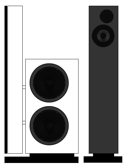

                          Die PM bekommt wie der GF200 auch einen Abdeckrahmen, sollte daher aus optischen Gründen auch denselben Durchmesser haben.
                          Angestimmt wird auf ~40Hz, nicht tiefer.
                          Viele Grüße,
                          Marcel
                            • 10622
                            schönes Design,
                            achte auf den aktiven Subsonic, sonst wird die Passivmembran nahezu den doppelten Hub machen wie der gf200.
