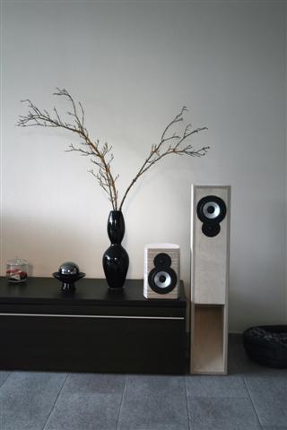

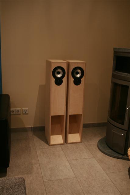

      hallo, ich versuche mal eine aufklärung mittels einer messung einer wettbewerbsbox von mir, die vib 130 hypo,
      dass das horn im bass wunderbar funktionierte zeigt die messung aber auch dass sehr viele mitteltonanteile durch das horn gelangen kann man ebenfalls deutlich erkennen.
