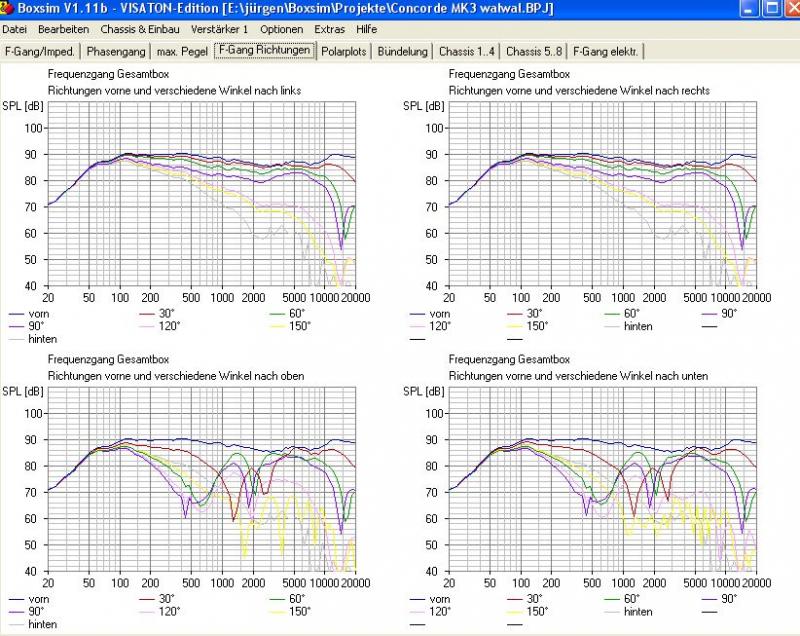

        Die Concorde (meine oder das Orig) sieht vertikal völlig anders aus, aber hier sind die Diagramme:

          • 28886
          Das habe ich auch noch gefunden, es bestätigt die gute räumliche Darstellung:

            die Simulation des vertikalen Rundstrahlverhaltens finde ich bei Boxsim nicht gut gelöst: unter +/- 30° vertikal hört keiner, und die wichtige Deckenreflexion findet meist unter etwa 45° statt.
            Viel wesentlicher erscheint uns, dass das vertikale Rundstrahlverhalten zwischen + und - 7.5° sehr gleichmäßig verläuft, denn dann ist das Hörerlebnis kaum von der Ohrhöhe abhängig. Die Bodenreflexion sollte ohnehin von einem Teppich gekillt werden, bleibt nur noch die Deckenreflexion, die unser Ohr netterweise weniger stark gewichtet.
