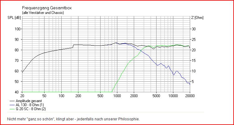

    ich kenne den al130 und den g20sc, abr die kontra ist schon eine eigen klasse.

    Kontra:

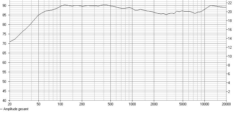

    Meine Concorde: kam vor der Kontra. Andere Skalierung beachten!

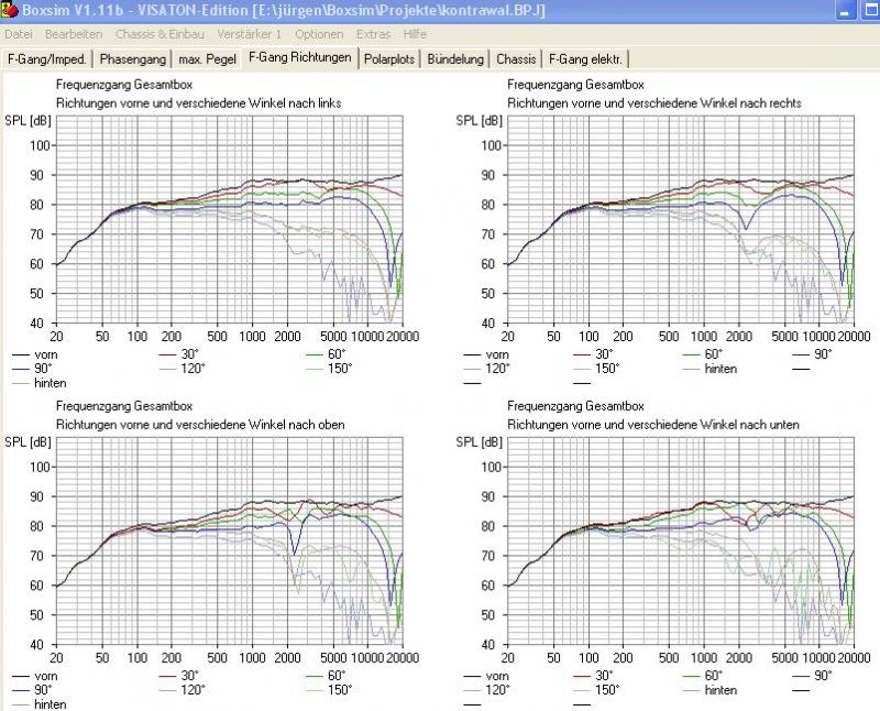

                Wenn man die veröffentlichte 1. Weiche mit den ungefähren Positionen der Chassis simuliert, sieht das so aus:
                Die Bündelung ist recht gleichmäßig, Frequenzgang unter Winkeln "wild". Ist das der Grund? Auffällig der relativ gerine Einbruch bei der Übernahmefrequenz.
                Aber das ist alles sehr spekulativ, zumal es nicht die Endversion ist.

                  genau, die exakte position beide treiber ist auch nicht angegeben,deswegen habe ich die simu nicht gemacht...

                    Messen, hören abstimmen und wieder messen muss man schon noch selber und da braucht es auch viel Erfahrung. Der Bericht zur Kontra ist öffentlich und die genauen Maße müssen schon für unsere Abonnenten sein. Einer der Gründe, unserer Meinung nach, warum die Kontra so klingt wie sie klingt, ist der wirklich gut optimierte Energiefrequenzgang, der sich auch in der Hörplatzmessung erkennen lässt. Was da auf Achse in einem Meter Abstand ist, hat und wirklich nur am Rande interessiert.

                      können wir trotzdem, den Energiefrequenzgang und die f-gang richtungen dieser simu anschauen ?
                      das gibt auch ein hinweiss auf boxsim und die realität...

                          Das bestätigt meine Erfahrung: Der Energiefrequenzgang und Abstrahlung unter Winkeln ist mindestens so wichtig wie F-Gang auf Achse. In meiner Simu der veröffentlichten 1. Version sieht der EFG schon recht gut aus. Anscheinend wurde da weiter optimiert. Die Chassisabstände kann man abschätzen. Genauer will ich es gar nicht wissen.
                          Wenn man das bei der Simu berücksichtigt und Chassis verwendet, die sich gut simulieren lassen kommt man dem guten Klang schon sehr nah. Anschließend noch etwas optimieren und fertig.
                          Jedenfalls hab ich meine Boxen immer auch nach EFG optimiert, Visaton eher nicht.
                          OK, jetzt wissen wir, warum die kontra gut klingt.
                          Aber was ist mit der tollen Räumlichkeit? Anscheinend ein Mysterium.

                            aber gewöhnlich sind in boxsim die horizontale verhältnisse immer gut.
                            ich wollte die nach oben und nach unten anschauen...
                            walwal,veröffentlich doch mal die 4 diagramme deiner concorde...
