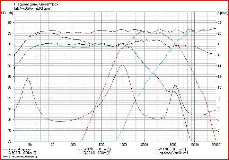

        Hmm ok,
        danke Jama. Wenn ich nicht wieder alles übern Haufen werfe, dann wirds die wahrscheinlich! Im August hab ich endlich Zeit dafür.
        Zu dem Buckel: Also kann ich ruhig erstmal Bassreflex bauen und dann mal schauen und zur Not den Kanal zumachen!?
        Aber was hat das mit der Belastbarkeit im Tieftonbereich auf sich? Die ist zum Rest der Box ja abgrundtief. Nur knapp über 20Watt...
        Muss ich mir da Sorgen machen oder treten solche Belastungen in der Praxis eh nicht auf?
          • 29067
          BR bauen ist immer gut, weil man da noch abstimmen/stopfen kann. Zu dem Simu-Buckel kommen noch viel stärkere Raumbuckel dazu, das kann bis 20 dB sein!
          Also simulier dich nicht verrückt.
          Die Belastbarkeit ist mit 2 17ern nicht doll, sollte aber reichen. Es sei denn, du willst die Nachbarn kennenlernen. Es ligt am recht geringen Hub der TT. Mit BR oder Al 170 geht mehr. Sie entspricht etwa meiner "Sonja" und da fehlt nichts.
          Die Sinfonie light wird aber völlig anders klingen als die erste Konstruktion in voll-D'Appo. Die wäre (mit anderer Trennung) mein Favorit.

                Ja, das mit den Raummoden wird auch noch so ne Sache, da muss ich später vielleicht noch mal ein paar Euro für elektrische Entzerrung hinlegen...
                Wie würdest du die Trennung denn bei der Symphonie Light machen, walwal?
                  • 29067
                  Bei der Sinfonie ist die Trennung ok, ich meine Tina.

                    Alles klar! Dann denke ich, wirds tatsächlich die Symphonie Light. Die hat immerhin auch einen Hauch von High-End.
                      • 29067
                      Ich würde das bauen, hat nur den Makel, dass die Impedanz etwas tief ist. Ein guter Verstärker packt das aber.
                      Fall doch Sinfonie, teste mal den G 50 etwas leiser zu stellen, bis es passt. Die Kalotte strahlt breit und erhöht den Diffusanteil im Mittelton. Quäk.

                        Woah, das sieht gut aus...
                        Genau so etwas wollte ich haben! Tina liegt wieder vorn!
                          • 29067
                          Mache die BR-Abstimmung variabel, mit einem Verstellbaren Rohr oder 2 nebeneinander, so kannst du an den Raum anpassen.

                            Genau den Gedanken hatte ich auch grad. Hab eben in Boxsim geguckt und wenn ich 4x BR 15.34 nehme kann ich die Abstimmung zwischen 22-40 HZ varieren.
                              • 29067
                              Ist ja overkill! Aber mach nur.
                              Schräge die MT-Auschnitte nach innen an und nimm Akustiksteinwolle für das Abteil. Ein leicht zugängliches Weichenfach auf der Rückseite ist Gold wert!

                                So hab jetzt nochmal alle Teile in der Weiche gecheckt und Visatonteile eingesetzt und den Bassbereich um 1db abgesenkt.
                                Impedanz ist auch nicht mehr ganz so kritisch aber das sollte mein Verstärker ohnehin packen.
