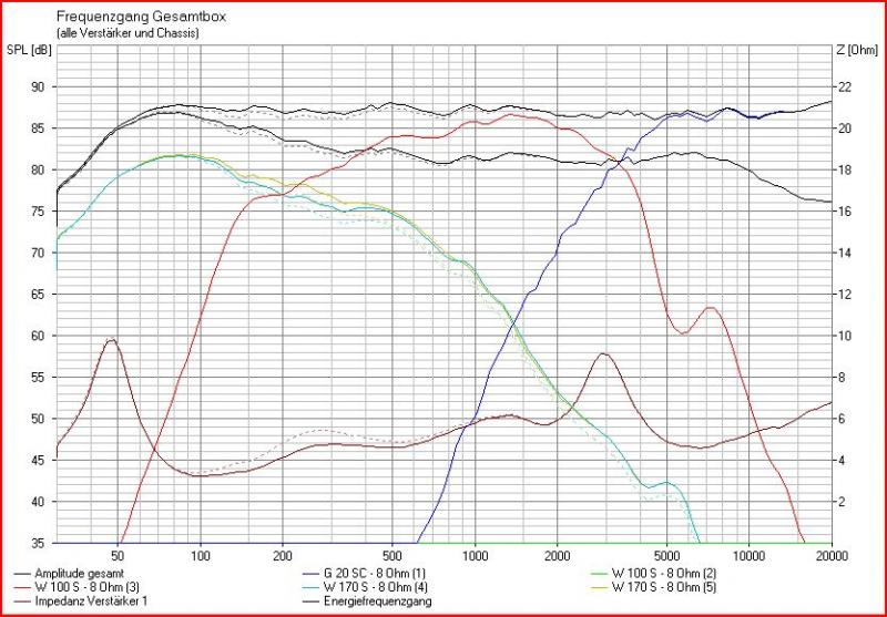

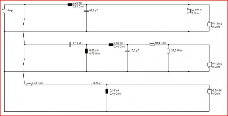

    ich fass mich mal kurz, ich bin vermutlich kurz davor meinen ersten eigenen Lautsprecher zu bauen und brauch nochmal Rat von den etwas erfahreneren Leuten... (walwal, jama, helli , fühlt euch angesprochen )
    Ich pack mal die Simu-datei mit rein. Meine Frage: Ist das mit den Übergängen im Mittelton so in Ordnung?
    Ich sag schonmal danke!

    kommt ein wenig auf Deinen Raum an: hallt er kräftig, d.h. reflektiert er Mitten/Höhen sehr gut, wird die leichte Überhöhung bei 5k im Energiefrequenzgang recht nervig werden, Stichwort Zischlaute und so...
    Dann solltest Du probieren, die Trennung ein wenig auseinanderzuziehen, damit dort eine leichte Delle entsteht.
    Dämpft Dein Raum hingegen gut, finde ich die Abstimmung optimal
    Probier es einfach aus, aber eigentlich sollte es schon so sehr gut klingen.
    Gruss
    Andi
      die simu ist gut.
      ich würde 2,2 ohm statt 1,5 ohm im hochtonzweig nehmen...
      um es ganz offen und ehrlich zu sagen, ich bin von d'appo zurück gekommen...
      die box bündelt zu stark vertikal im mitten bereich...

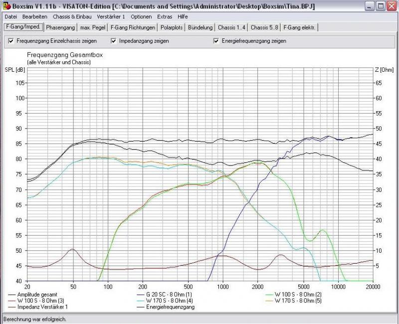

        Ich mache es kurz und schmerzhaft:
        Belastbarkeit im Tiefton zu gering (Ein 3-Weger mit Al oder GF 200) kann viel mehr.
        Trennung TT-MT zu hoch
        Phase TT-MT ungünstig, da nicht deckungsgleich, nicht einmal parallel.
        F-Gang unter Winkel um 5000 zu laut, klingt hart.
        Viel Aufwand für ein mäßiges Ergebnis, eine große, aber schwache Box.
        Den Bau kann ich nicht empfehlen.
          • 5688
          Ein einzelner GF200 kann auch nicht mehr soooo viel mehr, wenn er in 75 Litern sitzt und auf 23Hz abgestimmt wird und ist immerhin einige Euros teurer. Ich finde eher das Verhältnis zwischen Größe und Maximalpegel zu kritisieren. Die Box kann sehr tief. Die Phasenbeziehungen sind zwar nicht lehrbuchhaft, aber es gilt zu bedenken, dass beim D'Appo ja die Abstrahlkeule nicht kippt, wenn die Phase nicht stimmt. Von daher ginge das doch auch i. O.. Die untere Trennung bei 1000Hz gefälllt mir aber auch nicht. Einer der beiden W100S ist evtl. sogar entbehrlich, einfach mal abklemmen und Optimierer laufen lassen ...
            • 28862
            Jaja Uwe, aber wer stimmt auch auf 23 Hz ab? Ich habe jetzt nicht geschaut, wie "Tina" abgestimmt ist, aber im Vergleich zu meiner "Katja" kann sie nur 10 dB leiser.
            OK, tatsächlich 23 Hz, das halte ich für zu tief, aber der Raum....
            Bei der Phase TT-MT bin ich der Meinung, dass man das schon hört im Bass, wenn die Kurven so "krumm" sind wie bei dieser Box. So war das auch bei der Vox und die konnte auch nicht "knackig".

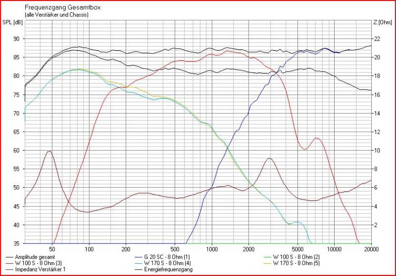

              hier das ergebnis mit dem oberen w100s abgekoppelt.

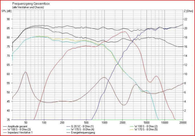

                mit dem w170s etwas tiefer getrennt:
                  • 28862
                  Jama, das sieht gut aus. Eventuell etwas höher trennen, damit der W 100 S nicht an deine Grenzen kommt. Nur die Phase tt-mt ist nicht schön.
                    ho,ich wohne fern von Haan...
                    spass bei seite, man bekommt so 1-2db mehr pegel. (für 2,83V)
                      mit 3,3mh (fc spule) statt 3,9mh gibst das:
                      ich würde die 3,3mh nehmen, der klang wirkt wahrscheinlich "voller".

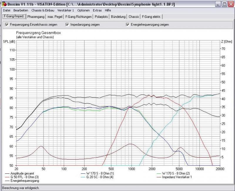

                              Und jetzt nochmal ein ganz anderes Konzept. Ich schwanke nämlich zwischen "Tina" und der "Symphonie Light", wenn ihr da auch nochmal drübersehen würdet, wäre das super. Da hab ich ein geschlossenes Gehäuse verwendet...
                              Güte liegt ungefähr bei 0,725.
                              Achja, falls es irgendwie hilft. Mein Zimmer ist 5m*4m groß und Decke ist ca. 3,5m
                              Boxen werden an die 4m Wand gestellt.
