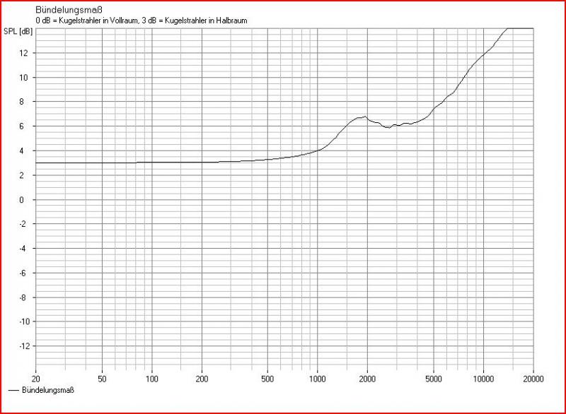

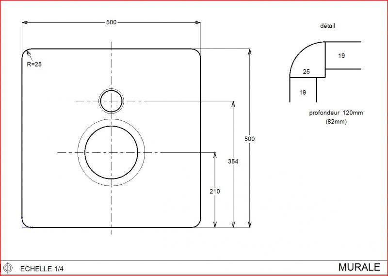

    Ich bin versucht zu schreiben: "Am besten gar nicht." Die bisherigen Simulationen gingen alle von einem planen Wandeinbau aus. Das ist insofern richtig, als die Box ja wirklich direkt an der Wand hängen soll und damit sowohl im Grundtonbereich als auch im höheren Frequenzbereich Halbraumstrahler ist. Die globale tonale Balance passt also.
    Zwischendrin ist die Geometrie allerdings schon recht ungünstig. Die erste Kantenbeugung setzt schon nach 10..15cm ein, je nachdem welches Chassis in welche Richtung man betrachtet. Die von der Wand reflektierte Welle hat dann aber doch 30..40cm Laufzeit. Das ist eigentlich kein Wandeinbau mehr. VISATONs Portrait ist da wesentlich günstiger gestaltet. Die komplexe Situation mit Schallwandkanten direkt vor einer Wand kann Boxsim leider nicht simulieren. Für eine einfach Box, wie ober besprochen wurde, in der sowieso kein Geld für schmalbandige Korekturen da ist, würde ich das ganze einfach mal vernachlässigen und von flachem Wandeinbau ausgehen. Aufwändigere Konstruktionen müsste man aber wohl mal ordentlich messen.

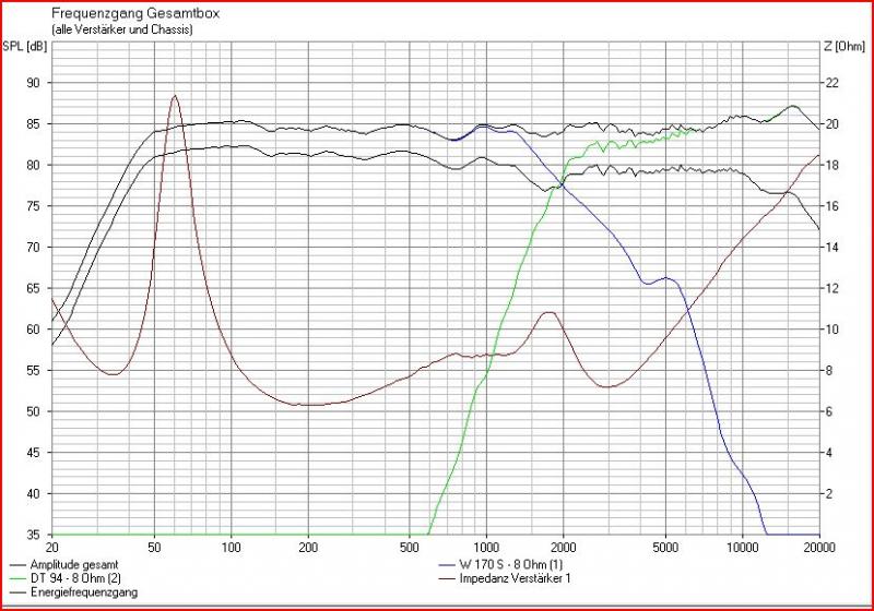

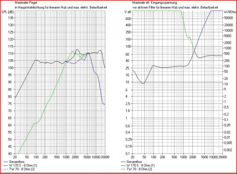

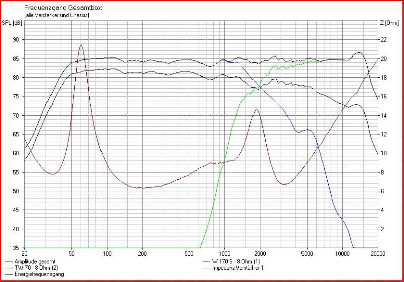

          hier ein vorschlag ähnlich der "portrait", mit w170s und tw70...
          guter maxpegel und gute bündelung...
          17 liter geschlossen.

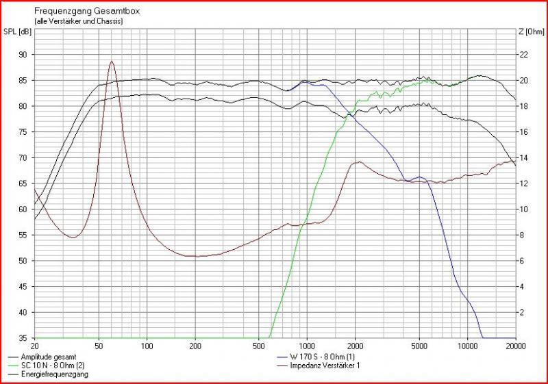

            und für die ,die lieber kalotten hochtöner haben...
