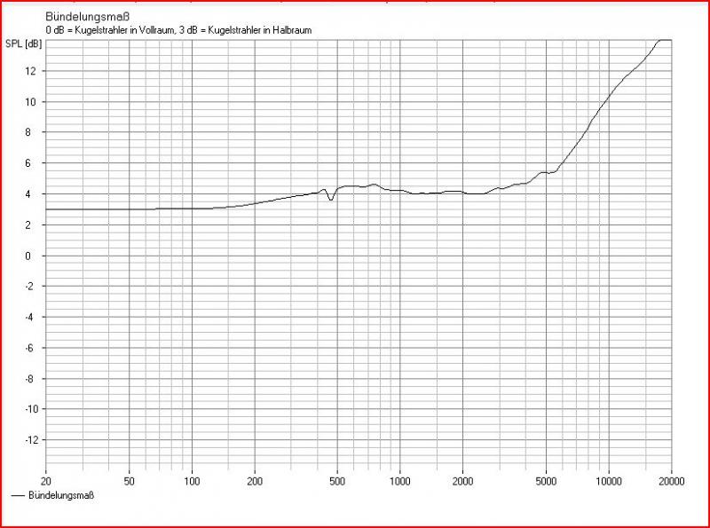

Stella light als Wandlautsprecher?
    @phil
    maxpegel?
    füge doch die simu hinein.
      • 5682

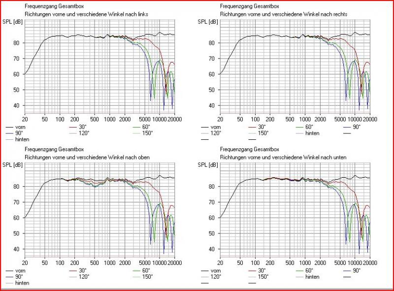

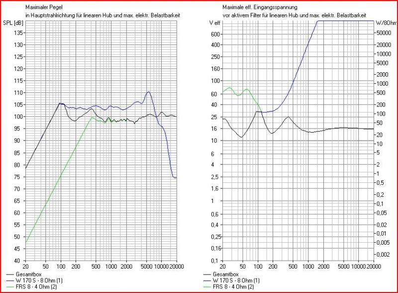

      Das ist doch mustergültig, bis auf den natürlich immer noch vorhandenen Abfall bei hohgen Frequenzen unter Winkeln. Klar wird der Maximalpegel begrenzt sein, aber beim FRS5X hoffentlich hermisch und nicht mechanisch.

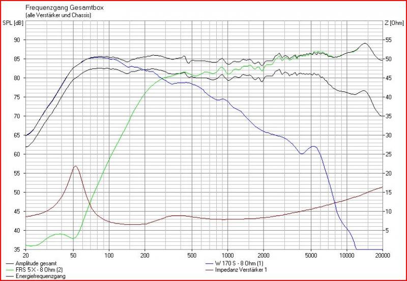

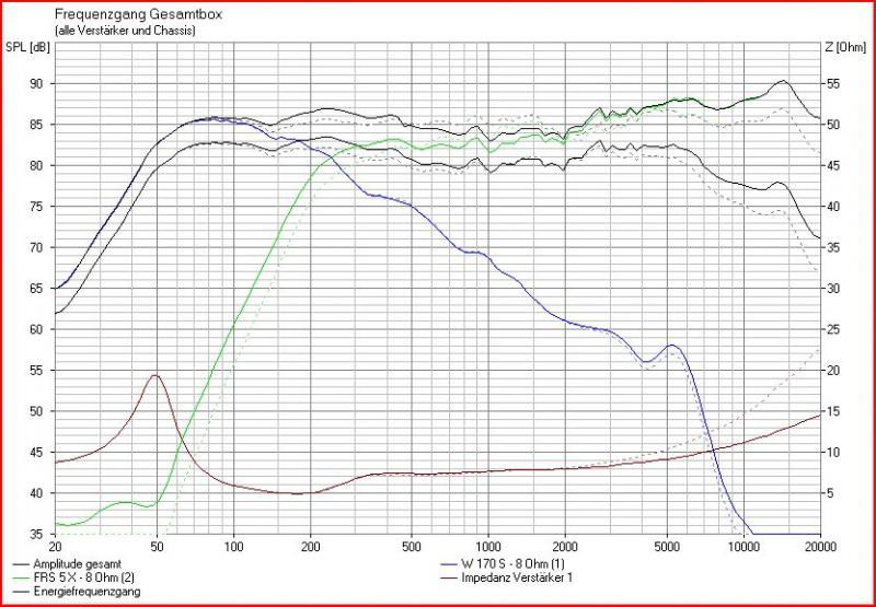

          die simu? aber bitte gerne, sofort:

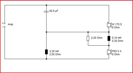

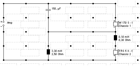

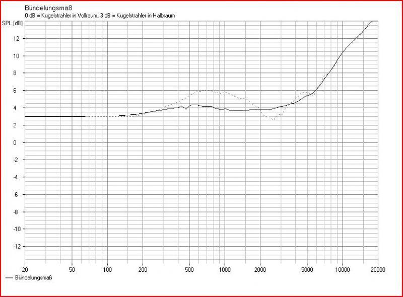

                da der frs5 tief getrennt ist muss du ihm die wandeinstellung auch geben...
                hier deine simu mit dieser einstellung und ohne die 0,1 mh,der f-gang unter 30° ist besser...
                gestrichelt ohne wand-einstellung vom frs5
                  phil
                  mit einer kleine änderung in der serie weiche:82micro statt 150 sieht der f-gang sehr gut aus.
                  im frs5 zweig 0,1mh und 2,2 ohm parallel zur spule.
                  je nach laune (oder musik) kann der widerstand varieren von 0 (kurzschluss bis 4,7 ohms).

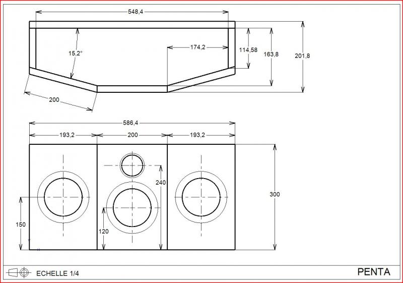

                    die form von dustyharry wandbox gefällt mir sehr...
                    das wäre eine ideale schlafzimmer box für leise musik...
                    wen man statt ein w170s drei w130s nimmt :
                    -zwei an jede schräge seite als TT
                    -der dritte in der mitte als MT
                    -und ein sc10 mit eine weiche "à la" rhythmic, bekäme man sicher eine gute kleinbox mit leistung und guter wirkunsgrad.
                    die dimensionen mussten natürlich ein wenig angepasst sein.
                      • 5682
                      Leider sagt die Simu gegenteiliges. Dann wird's sehr begrenzt.
                        vielleicht dann doch den frs8 mit einer 12db weiche:
                        guter maxpegel (100db) und die f-gangrichtung unter 15° ist wieder nicht sooo schlecht...

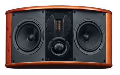

                              und aussehen kass dann so (Swans M6 Dipol):
                                die fase hat 15°
                                dabei 2 simus (ohne fase einstellung)
                                jede schräge hat ein w130s 4ohms
                                die mitte ein w130s 8ohms
                                wand einstellung!
                                das volum beträgt 21,3 liter ,gemein für alle drei chassis (7,1 liter pro chassis)
