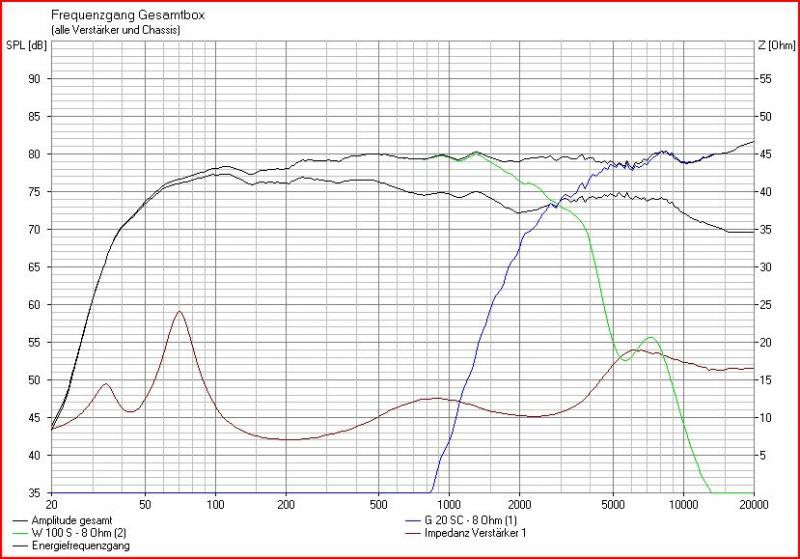

    Hallo werte Leute,
    ich haette gern TOPAS light bauen, aber SC10N wollte ich mit bessere Kallote austauschen. Ich habe gedacht mit G20 SC zu probieren.
    Also Frage ist, wie sollte ich Frequenzweiche anpassen? Soll ich einfach Weiche von Aria light nehmen? Was sind Ihre Vorschlaege? Wie man am besten TOPAS light mit BOXSIM simulieren kan? Habe mit Bassreflex in 20l, Abstimmfrequenz 41 Hz(nach Hoge) ausprobiert.
    Erstes is TOPAS light mit G20SC statt SC10N mit original Freq.weiche, zweites ist die selbe aber mit Aria light Freq.weiche.
    Noch eine Frage, meint jemand das G20SC nicht richtig ist, oder gibt es bessere Loesung mit G25 - wollte nich MHT oder KE, weil dann, das nicht eine light Version ist. Bitte Ihre werte Meinnungen.

    ich weiss nicht ob sich der aufwand der kiste für eine topas light lohnt...
    der maxpegel unten ist auch gering...
    warum nicht eine needle mit visaton chassis?

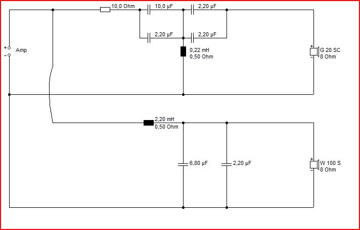

    aber hier mal eine proposition topas light mit g20sc, die weiche wird aber teuer (35.83euros pro box mit elkos spezial (w100s) und mkts (g20sc) und luftspulen)...
    (16euros die weiche mit mundorf spulen und it mkt kondensatoren)
    die 2,2mh luft spule kannst du durch eine mundorf rollenkern spule ersetzen:
    M-h100-220 (2,2mh 0,21ohm 111W 40 x 38mm EUR 8,90)

          Aus eigener Erfahrung kann ich nur sagen, dass der W100S sich nur sehr bescheiden simulieren lässt. In meiner Simu musste ich eine Überhöhung in den Übernahmebereich zwischen 1500 und 2500 Hz einbauen, damit es sich gerade messen ließ. Hier ist also mal Vorsicht geboten.
          Die SC10N durch die G20 zu ersetzen halte ich - mit Verlaub - für total überzogen. Die G20 ist fast doppelt so teuer wie der W100S und ab 3000 HZ spielt die SC10N wirklich sauber. Zusammen mit dem W100S einewirklich runde und saubere Sache. Bei meinem Needle-Pimp vermisse ich weder im Hochtin noch im Tiefton irgendetwas.

              der W100S wird im allgemeinen sehr unterschätzt, er hat sehr gute akustische Argumente, ist dem ti100 nur sehr knapp unterlegen und ist bis fast 3 khz einsetzbar.
              der G20 ist ein super spielpartner zum w100s. und ICH würde es machen,
              allerdings ist die simulation, wie schon geschrieben, NICHT möglich.
              Genauso wie der TI100 hat auch der W100S ein simuationsproblem bei schmalen schallwänden um 16 cm rum.
                          Hallo Timo,
                          was wuerdest du empfehlen, mit Aria Light Weiche oder original? Ich neige zu Aria light Weiche...
                          lg
                          mario
                            • 10694
                            ich würde die aria light weiche nehmen, mit einer leichten veränderung
                            hab dir die simu hier angehängt
                            habs selbst schon für einen freund schon gebaut und war mit dem ergebnis sehr zufrieden, da ich selbst einige male den ti100 verbaut habe kann ich durchaus sagen dass der w100s dem ti100 ganz schön dicht dran ist.
