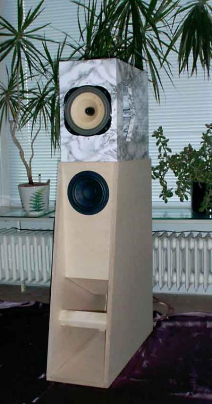

                        Von Reckhorn hört man manchmal Negatives. Die Detonation Module sind empfehlenswert. Ich habe das DT 80 mit einem TIW 360. Da ist der TIW schneller am Ende als das Modul.
                        Die Concorde kann je nach Raum ordentlich Tiefbass.
                        http://www.visaton.de/vb/attachment....9&d=1268757616
                        Der Vorschlag, erst mal damit zu hören, ist sinnvoll.
