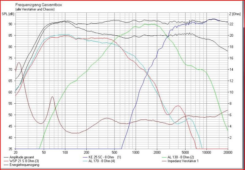

    Hier noch ein Link zum Aufbau Hier klicken. und im Anhang die Simu, nach der sie gebaut wurden.
    Die Frage ist nun ob sich die beiden verschiedenen Tieftöner nicht evtl. stören und ob ich nochmehr Tiefbass erreichen kann (ander Volumen für die Chassis o.ä.).
    Wäre ein andere Komponenten sinnvoller?
    Villeicht sind die Trennfrequenzen auch nicht optimal ausgewählt aber besser konnte ich es "damals" nicht.

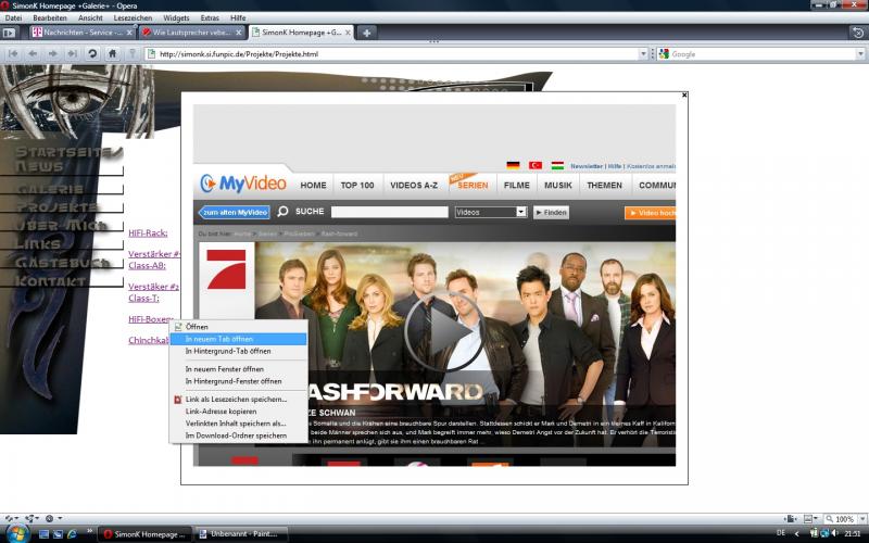

          @jama: den Link öffnen, dann auf "Hifi Boxen;" mit Rechtsklick in neuemTab öffnen, dann das MyVideo Fenster mit dem x rechts oben schliessen.

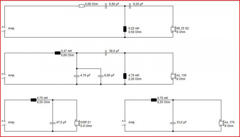

            die beiden tieftöner mussen getrennt filtriert sein.
            hier ein vorschlag:
            es handelt sich nicht um vier verstärker ,nur vier getrennte filtercellen...
            beide br abstimmungen auf 50Hz erhöhen.
            die chassis und die volumen brauchen nicht geändert sein, nur die weiche.
            der energie-fgang scheint sehr gut zu sein.
            durchschnitt 91dB was eine gute dynamik verspricht... (und trockener,schneller bass)

                  @ jama: hélas...
                  welcher Browser? bei mir funktioniert IE8 und Opera.

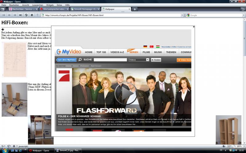

                    Hier noch den direkten Link zu der Baubeschbreibung falls es hilft.
                    Die Werbung lässt sich leider nicht vermeiden, ist eben ein Free-Hoster .

                      @jama's Version
                      Würde bei dir im TT dem WSP21 statt 47uF dann 68uF geben.
                      Hab aber noch ein bisschen rumgespielt jetzt... vor allem weil mit HT auf 75cm Höhe das Abstrahlverhalten nach oben hin im Vergleich zu jama's Version m.E. nach noch optimierungsbedürftig ist. Irgendwie passt laut der Berechnung auch mit der Abstimmfrequenz beim AL170 in der Ursprungsversion nicht, beim WSP21S hab ich leider keine Daten da, das müsste man dann evtl. noch nachtragen, dürfte sich aber nicht so viel tun.
