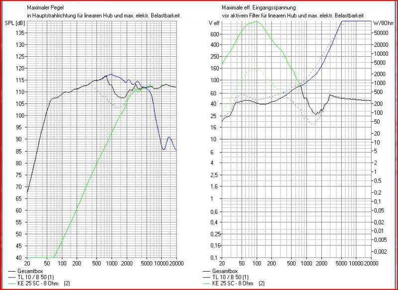

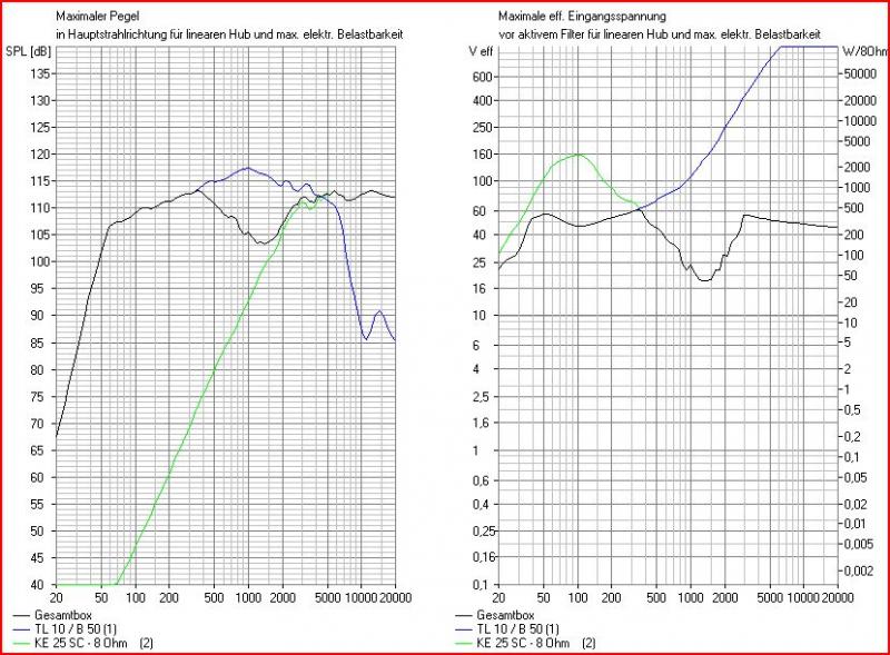

                          Hmm, Timo, die Retro TL10 hat bei mir in BoxSim ein erwartbar anderes Simulationsergebnis beim Maximalpegel... Warum sollte die KE be 1,5kHz auch soviel Pegel können, das wär ungewöhnlich...
                          Wieso bremst du den TMT mit der Spulenreihenschaltung so ein und brauchst dann auch den Widerstand vor der KE?

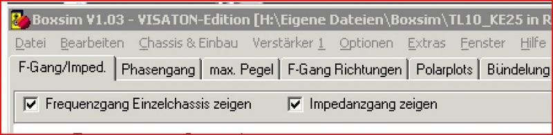

                            er hat noch boxsim 1.03...

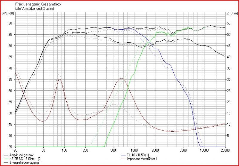

                            hier die neue simu:
                            und mit eine weiche änderung:
                            2 & 3
                            Zuletzt geändert von jama; 03.03.2010, 19:03.
                              • 10041
                              hallo monoton,
                              die ke25 macht unterhalb 2 khz etwas mehr klirr. die tiefe trennung verkraftet sie ohne weitere probleme.
                              ich habe die neuste version von boxsim, hier auf dem rechner, nur ist in der datenbank noch eine alte version hinterlegt,
                              und die retro ist so geworden wie sie konzipiert wurde. die widerstand im basszweig ist durchaus gewollt. ließ mal den link durch, stichwort qts verschiebung von 0.2 in 0.3 und ist somit br tauglich
