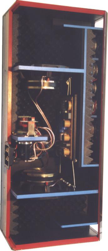

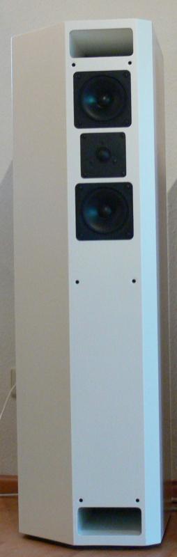

    Im Anhang mal ein Bild meiner Indigo von vorn und das Schnittbild einer anderen Isophon mit innenliegenden Bässen

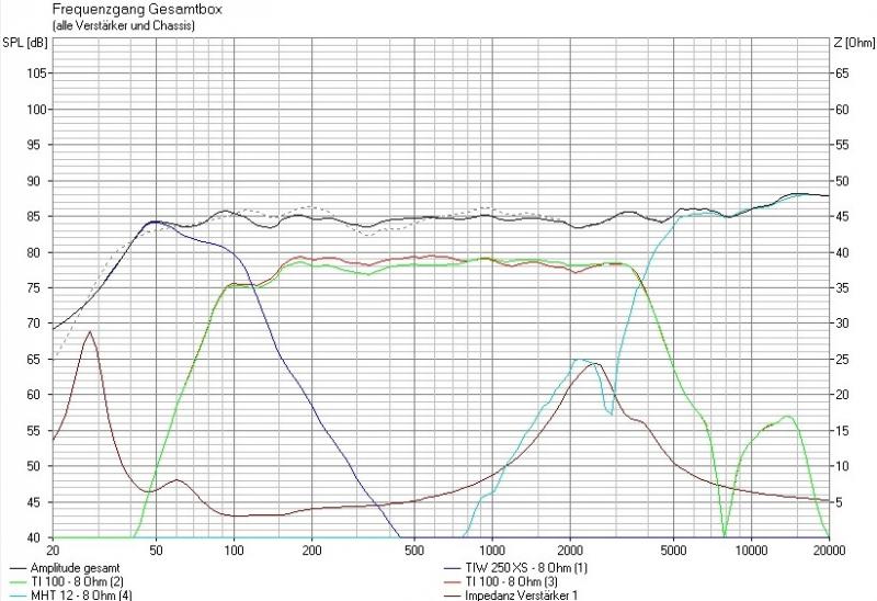

      Hallo xxderdanixx und herzlich willkommen,
      zunächst muss ich Pansen recht geben, es liegt nicht automatisch an einem bestimten Gehäuseprinzip ob ein Bass gut klingt. Andererseits hab ich schon zwei Bandpässe gebaut (hier und hier), und der Bass kommt schon gut.
      Das Problem bei Bandpässen ist dass sie einen recht begrenzten Frequenzumfang haben, die Mitteltöner müssen also schon bei sehr niedrigen Frequenzen angekoppelt werden. Das macht nicht jeder MT mit bzw. der Maximalpegel ist begrenzt. In Kombination mit zwei TI 100 würde ein 25er oder zwei 20er TT schon reichen. Und wenn es eine passive Lösung werden soll gibts schnell Probleme mit sehr niedrigen Impedanzen. Ich hab als Schnellschuß mal eine VOX 253 MTI umgestrickt mit 2* W200S als Bandpass, insgesamt ca. 65 Liter netto, also auf VOX253-Niveau. (Gestrichelte Linie = VOX253MTI] Zum öffnen der .BPJ-Datei brauchst du das Programm Boxsim das du hier bekommst.

              Das Problem am TIW250XS ist daß er sich im Bandpass gegen eine tiefe Abstimmung wehrt. Klar kann man den tief abstimmen aber dann wird die Bandbreite so klein daß die Ankopplung an die Ti`s nicht vernünftig wird. Ich hab hier eine Simulation gemacht die gerade so an die VOX rankommt, dabei schon mit 10mH-Spule vor dem Bass die Bandbreite gestreckt. Die Ti`s müssen so früh ran daß dir fast 10dB Maxpegel fehlen. Alles machbar, aber in meinen Augen nicht empfehlenswert.

                  Nur aus reiner Neugier: mit dem Foto im 1. Posting kann doch etwas nicht stimmmen. Bei der Frontansicht ist eine D'Appo mit 2 MT und 1 HT zu sehen. Bei der "ausgeschnittenen" Seitenansicht sehe ich (abgesehen von den beiden Bandpass-Bässen) 2 weitere Chassis im vorderen Volumen aber sogar mit Extra-Volumen

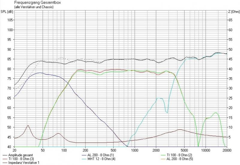

                    Zitat von xxderdanixx Beitrag anzeigen
                    ...hatte gedacht der 250XS eignet sich besser.
                    Besser eignen sich zwei AL200, dann gehts tiefer, allerdings auch mit der Impedanz...
                    Genau das hat mich auch erst gewundert und dann hab ich nochmal genau gelesen:
                    Das ist wohl eine 4-Wege D`Appo.
