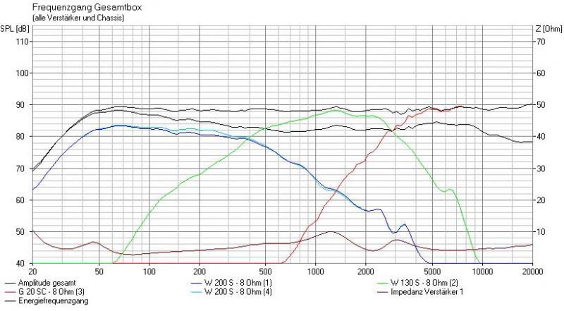

          So nachdem Uwe angemerkt hat das die Box für 21qm mit 100 Liter Volumen eventuell überdimensioniert ist( ich geh einfach mal von Optik aus), bin ich nochmal in mich gegangen und hab noch etwas herumprobiert.
          Nach vielem messen mit dem Zollstock bin ich zum Schluss gekommen das die Box ruhig höher werden kann aber nicht so tief sein soll damit sie nicht so nah an der Wand steht.
          Einen Namen hab ich jetzt auch schon vergeben, sie soll GIANT heißen (scheint mir passend bei 1,60 Höhe).
          Kleinere Änderungen an der Weiche habe ich dementsprechend auch vorgenommen.

            @ Frank, die Störstelle lässt sich mit einem geschicktem Filter unterdrücken. Ist nur fragwürdig ob das den Schaltungsaufwand wert ist....
            Mal bei Wikipedia gucken unter Schwingkreis bzw. Saugkreis/Sperrkreis.
            Wird glaub ich auch grad in der aktuellen HobbyHifi beschrieben.
              jacko
                Ich weiß schon, wie das geht. Der springende Punkt ist, dass man damit bestensfalls einen Buckel nach oben glattbügeln kann. Das Nachschwingen wird immer bleiben. Und einen Dip kann man so auch nicht auffüllen.

                  Zitat von jama
                  jacko
                  1,20 m höhrposition ist vielleicht zu hoch...
                  in einem sofa höhrst du nuch unter 30°...
                  kannst du sie nicht breiter machen?
                  Ne breiter mag ich sie nicht machen, dann wird sie mir irgendwann zu wuchtig.
                  Bei den Maßen sieht sie schon wieder schlank aus und die Hörposition ist bewusst so gewählt da ich meist am Schreibtisch sitze, wenn ich Musik höre und dann sind meine Ohren auf 1,20 m Höhe. Ist eh eher nicht so die ideale Hörposition. Die wäre dann auf dem Bett und das kommt im Laufe der Zeit nach auf ein Podest, sodass man dann da auch auf idealer Höhe wäre...
                  Vielleicht kommen davon http://www.visaton.de/de/chassis_zub...chall/828.html auch noch ein oder zwei unters Podest oder das Bett je nach dem...
                  Filme werden nämlich im Bett geguckt.
                  Achja und ich hab dann doch lieber den HT mit dem TMT getauscht, ist jetzt so wie bei der Symphonie.
