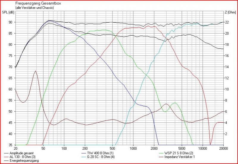

      hi
      hab ich grade
      grüsse
        • 5683
        Ich komme da auch auf kein vernünfiges Ergebnis. Der AL130 müsste nach oben heftig überschwingen um im Pegel mit zu halten, außerdem bis ca. 3,5 kHz laufen, weil sonst die G20 nicht genug Pegel bringt. Ersetzt man ihn gegen eine G50FFL, sieht die Sache viel besser aus.

          hmmm und wenn es möglich wäre den ws tief rauszunehmen?aktiv ab 80 hz raus.den wsp auch früher raus und die al dann ihrem eigentlichem bereich zukommen zu lassen ?
          ich weiss das ding wird haarig.es muss auch net soooo der lineare fq sein es soll ein ding werden was richtig spass macht

            erst mal hab ich den Chassis ihr Gehäuse gegönnt und wenn man den AL etwas überschwingen lässt würds schon klappen.

              na fq sieht doch schon recht vernünftig aus.wie gesagt ich bin kein linear fetischist^^ hab ja auch schon paar jahre als metaller hinter mir (blechkloppen macht taub^^)

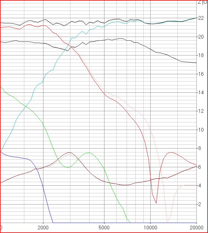

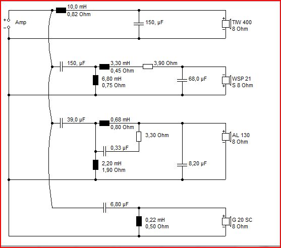

                ich habe den 130al etwas früher angekoppelt...
                Zuletzt geändert von jama; 02.02.2010, 19:13.
                  0,33micro statt 0,22micro im sperrkreiss vom al130 wäre noch besser...
                  Zuletzt geändert von jama; 03.02.2010, 05:23.

                    oh
                    erst ma danke für die mühe die ihr euch gemacht habt
                    simu sieht ja schon super aus.
                    na da bin ich ma gespannt wies am ende klingt
