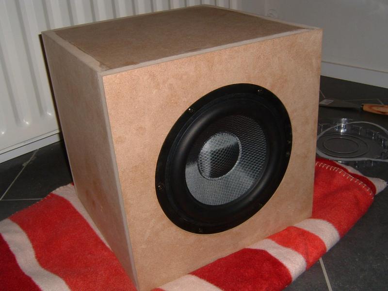

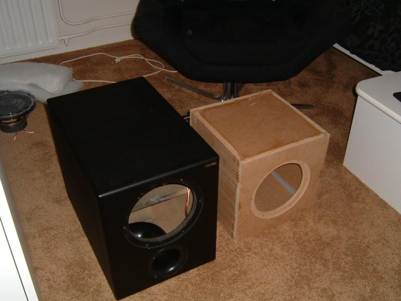

    Habe zuhause nicht ganz viel raum wie früher. Habe mir mal ein T20.39 gebaut aber die ist etwas zu groß.
    Habe mir gedacht um die TIW200 in ein 22l (CB) geschlossen zu bauen.
    Hab gelesen in ein heft HH gelesen das man die subwoofer mit ein Kondensator (GHP) optimieren kann. Hab mit 540uF versucht in Boxsim und das sieht recht gut aus (-3db 43 hz ohne, mit 540uF 31 Hz).
    Hab nicht viel Erfahrung mit simulieren und Selbstbau (ja hab mir ein 20.39 gebaut) (hab Boxsim gestern für die erste mal gebracht)
    Die sub Verstärker ist ein Hypex HS130 (hat ein kleiner bass Anhebung von 2db bei 25Hz und ein subsonic filter bei 20Hz)
    Gerne ihre Meinung.
    Grüssen,
    Christiaan

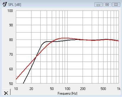

    Hallo Christiaan,
    ich habe deine Idee in Boxsim und AJHorn (rot=ohne, schwarz=mit Kondensator) simuliert und das Ergebnis sieht sehr gut aus, ich würde den Kondensator auf 680µF vergrössern. Ich kenne das Hypex-Modul nicht, aber du kannst die Tiefpass-Charakteristik in Boxsim unter dem Menü Verstärker 1 ==> Aktive Filter einstellen.
    Ralf

                Bin gestern ein bisschen an es basteln gegangen (riesige 20.39 und die neue CB).
                Muss noch geschliffen werden.

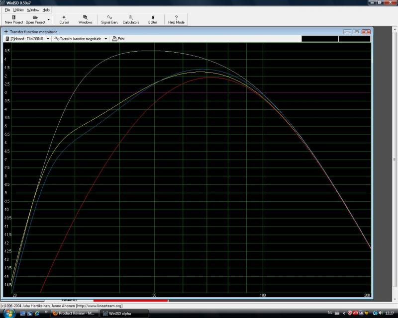

                Hab gehort das mein Modul ein bass Anhebung von 6db bei 25Hz hat. Hab mir das mal angesehen in Winisd.
                Weiß ist bassreflex ohne Anhebung
                Rott ist geslossen ohn Anhebung
                Blau ist mit Anhebung (6db@25) mit ein bisschen (locker) Dämpfungsmaterial
                Gelb ist mit Anhebung (6db@25) mit viel Dämpfungsmaterial
                Dan vergiss ich die GHP Losung erst mal und werde ist mit viel Dampfungsmaterial probieren..

                  Hab heute die Sub probe gehort.
                  Das hort sich ganz gut an!
                  Hab was Musik und einige Filme probiert (Harry Potter 6, Lord of the rings, The Matrix).
                  Dass bass Fundament ist in die höhere Bass genügend. Ganz tiefe basse sind nicht da. Hab noch einige Information uber mein sub Verstarker bekommen. Dei Bass Anhebung ist doch nur 2db bei 25HZ.

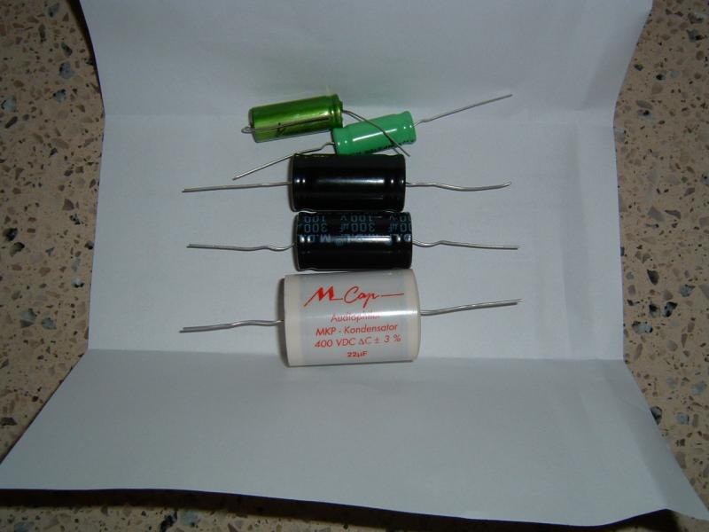

                  Ich habe deshalb noch einige Kondensator gekauft um die GHP Trick auch aus zu probieren (690uF).
                  Wird das in Wochenende mall machen.

                    Kondensator ist eingebaut.
                    Viel mehr Tief bass. Klingt super. Mit allein Musik ist ohne Kondensator vielleicht etwas besser. Wenn Heimkinio gewunst ist muss mann die Kondesnaor verwenden.
