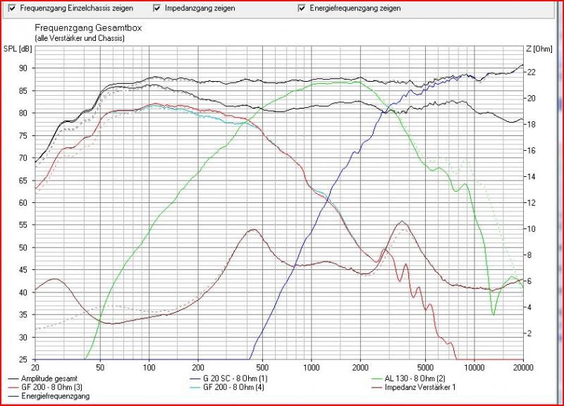

    ich hab von meiner frau das ok bekommen mal wieder neue lautsprecher zu basteln bestehn sollen sie aus 2x gf200 1x al130 1x g20sc erstmal cb
    ...und nun wurschtel ich schon eine zeit lang mit boxsim rum und glaube es ist etwas brauchbares rausgekommen
    hat vieleicht jemand lust sich das mal anzuschauen??? so wirklich ahnung hab ich ja nicht von dem programm....
    gruss Markus
    verbesserungsvorschläge erwünscht

      unkonventionele weiche
      unter 50hz geht der verstärker in die knie.
      in rot die änderung der weiche.
      gestrichelt original.

        hallo
        die BS Datenbank hab ich schon ein paar mal durchgeschaut :-)
        @jama
        hab nun nochmal bissel rumgeklickt ... also ohne zu wissen was ich da machen ..
        für mich is das programm ehr ein spiel was passiert wenn....
        naja nun geht die kurve nicht mehr unter 4 ohm

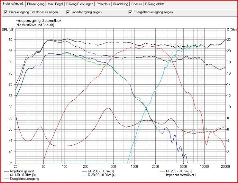

                Bin zwar nicht Lando aber in der Kombi würde ich die G20 auf jedenfall mit 18dB trennen sie ist hier sowie so schon das schwächste glied in der Kette.
                Vorm TT möglichst niederohmige Spulen verwenden(LR von Visaton oder was vergleichbares von IT)
                Im Anhang mal ein vorschlag von mir basierend auf diesen LS von Andi.
                Wenn du den tiefgang nicht brauchst geht natürlich auch CB, kommt immer auf die Aufstellung und den Raum an muss man probieren. BR-Kanal zu machen kann man immer noch.

                  Du könntest auch die Weiche der Atlantis als grobe Richtung nehmen...
                    @frogger
                    mit 5,6micro und 15micro zu g20, ist der bereich 2-5khz weniger agressiv.
                    aber 3 ohms zwischen 70 und 130 hz kann kritisch sein für den verstärker.

                            grr nu bin ich ganz durcheinender ....
                            erst heist es ,der g20 ist das schwächste glied in meinem konzept, nun soll er aber für die concord reichen. wenn ich mir das in BS anschaue ist der g20 aber zu leise.
                            dann ist er bei 2500 getrennt ...soweit ich gelesen hat soll er aber max ab ~3000 laufen ... die impendanz geht auch ein paar mal unter 4 ohm
                            ich glaub ich fang erst mal an die gehause zu pLanen/bauen :-)
                            die chassi anordnung wird so ähnlich wie bei den "andis 4" aus der datenbank.
                            möcht nur lieber den HT über dem MT.
                            Gruss Markus
