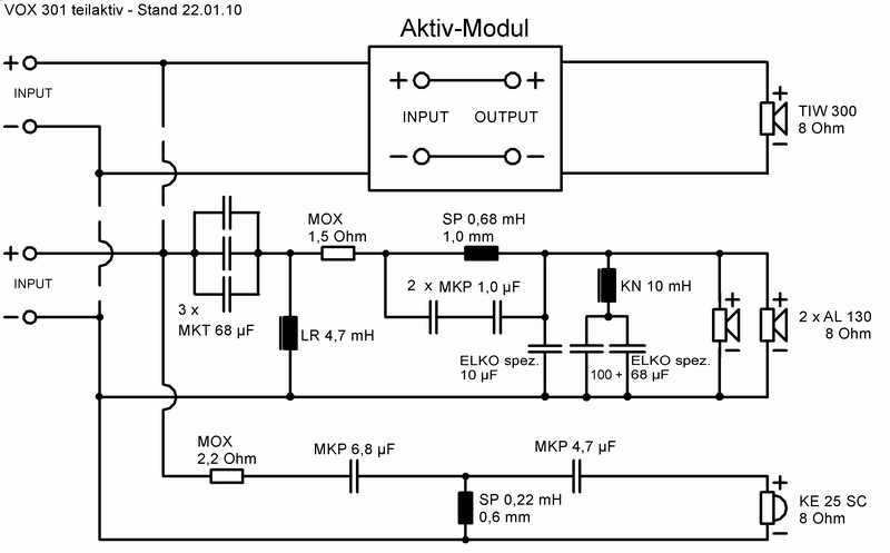

        ... Wir werden jetzt beide Boxen umbauen, die Weichen nach außen verlagern, damit wir beide Versionen durch direktes Umschalten vergleichen können. Ich hoffe, dass wir bei Stereo zu einem eindeutigeren Ergebnis kommen werden.

          Leider geht es sehr schleppend voran, weil wir so viele andere Sachen zu tun haben. Aber die geänderte Weiche kann ich schon zeigen. Jetzt müssen wir uns noch zwei Sub-Module besorgen, damit wir alles richtig aufbauen und hören können. Bisher haben wir mit einem Thommessen-Modul für beide Boxen im Bass Mono gehört. Man ist sich aber schon einig, dass es teilaktiv besser klingt.

            Ich bin sehr gespannt wie es weiter geht.
            Ich werde diese Modifikation auf jeden Fall nachbauen.
            Zusätzlich werde ich jetzt ein Paar Solitude mit optionaler Erweiterung durch ein TL16H bauen, wie mit Friedemann beim Probehören besprochen. Dazu mache ich einen neuen Thread auf...

              Wäre es sinnvoll, die Serienwiderstände des Mittel- und Hochtonzweiges für einen besseren Wirkungsgrad zu verkleinern?
                              Da ist ja noch ein Frage, die nicht beantwortet wurde. Wenn man die Widerstände verkleinert, steigt der Wirkungsgrad der Mittel- Hochtoneinheit. Aber das bringt nicht viel, weil der Subwoofer das schwächste Glied in Bezug auf den Wirkungsgrad ist. Man muss ihn dann entsprechend lauter aufdrehen.

                                Der Subwoofer ist aktiv, die Mittel- Hochtoneinheit passiv. Ein besserer Wirkungsgrad von Letzterem würde den Main-Verstärker entlasten.
