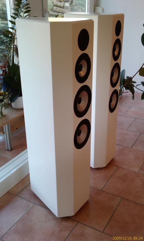

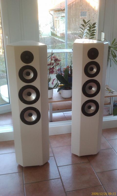

                PS: Evtl. hat hier im Forum Interesse an meinen ATLANTIS.
                Dann kann ich mir die Bijou so aufbauen wie sie orig. gehört.
                Ich habe ein paar Bilder mit dem Handy gemacht. Die sind aber leider nicht so gut.
                Der Lack ist angeschliffen für die letzte Lackschicht.
                Deshalb sind bei den Chassis nicht alle Schrauben drin.

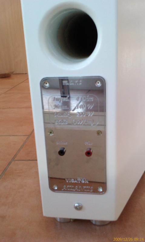

                Die Weiche ist auf einer gefrästen Leiterplatte aufgebaut, und es wurden sehr gute Bauteile verwendet.
                Das Gehäuse wurde auf ein CAD Programm gezeichnet wo jeder TT genau 25l bekam.
                Beim Bau der Gehäuse hat mir ein Schreiner geholfen. Die Kanten wurden alle auf Gehrung geschnitten und mit Lamellos verleimt. Es gibt auch einen doppelten Boden der mit Quarzsand gefüllt ist. Das Anschluss- Terminal ist aus Messing und wurde verchromt.
                Als Preis habe ich mir zuminderst meine Selbstkosten erwartet. Die lagen bei etwa 1300€
                Ich werde die LS auch noch in den Marktplatz einstellen.
                Martin
