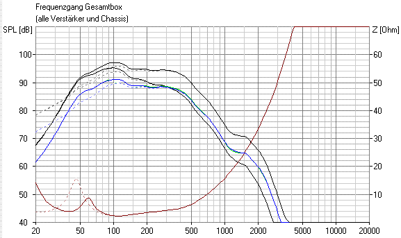

Die W300S sehen in der Simu noch wesentlich schlechter aus, hier fehlen überall ca. 2dB.

Was spricht gegen die höhere Abstimmung? Die Box kommt immer noch tiefer als mit den W300NG, ist viel belastbarer und ähnlich laut. Anhängend Vergleich 23 Hz-Abstimmung mit 45 Hz Abstimmung. Der viermal so große Querschnitt (bei gleicher Länge) des BR-Kanals dürfte auch dessen sicher vorhandene Kompressionsprobleme deutlich entschärfen. Für meinen Hörgeschmack würde ich zwar vermutlich eher um 30..35 Hz abstimmen, aber es gibt durchaus Fans dieser relativ hohen Abstimmungen.
