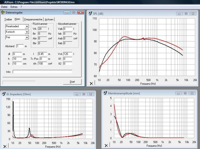

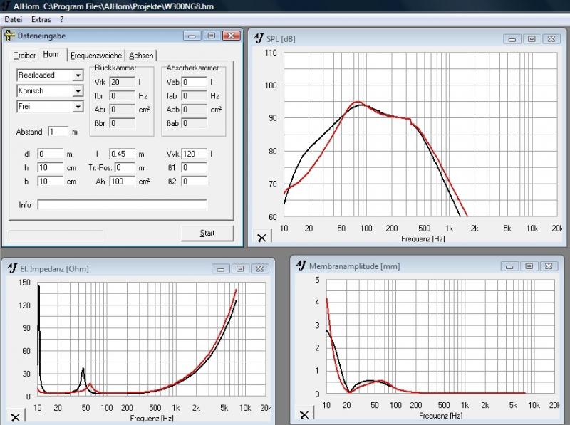

                      • pulsar99
                        • 03.12.2007
                        • 858
                        Um etwas zur Aufklärung beizutragen, hier die Simulationen der Boxen mit AJHorn, und da sehen die Frequenzgänge schon unterschiedlich aus: schwarz=TIW300, rot=W300NG, jeweils mit und ohne Weiche.
                        Was auffällt ist die Überhöhung im Bereich 70-80 Hz beim W300NG gegenüber dem TIW300. Möglicherweise ist das die Ursache?

                          Ok, hab leider kein Gefühl dafür wie stark sich ein Unterschied von ca. 2dB subjektiv bemerkbar macht und ob das die Erklärung ist, aber immerhin ist entgegen der BoxSim Simulation ein Unterschied erkennbar. Vielen Dank dafür.
                          Ließe sich diese Differenz durch Weichenanpassung ausbügeln ?

                              Ich habe eben mal versucht, diesen Unterschied in Boxsim nachzuvollziehen. Wenn man die gemessenen Frequenzgänge nicht berücksichtigt und nur auf Basis der TSPs simuliert, dann ergeben sich tatsächlich ähnliche Resultate wie in AJ-Horn.
                              Das Simulationsproblem ist also wahrscheinlich eher der gemessene Frequenzgang, nicht die TSPs.
                              Mittels Weiche ist das kaum kompensierbar.
                              3 dB mehr zwischen 50 und 80 Hz gäbe es, wenn die Abstimmfrequenz bei 45Hz statt 23 Hz läge. Für den MT-Bereich wäre evtl. das Impedanzkorrekturglied mal probehalber zu entfernen, weil der TIW in diesem Bereich sonst etwas leiser aussieht als der W300NG.
