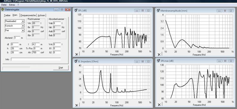

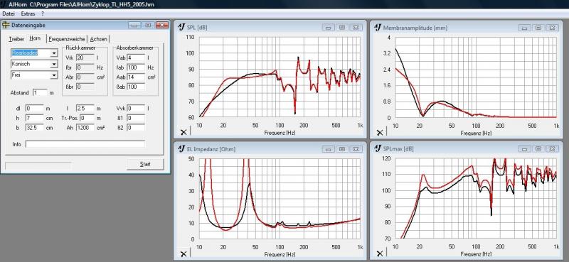

          Ich hab die Zyklop mal mit AJHorn simuliert: im ersten Bild der Vergleich TIW300(rot) zu W300S8(schwarz). Im zweiten Bild W300S8 in originalen 2,5m(schwarz, identische Kurve wie in Bild 1) gegenüber den von BT angedachten 3,5m Länge(rot). Im dritten Bild Die DN300-Idee mit 4,2m. Alles nicht wirklich gut, v.a. im Vergleich zu kboe`s BR.

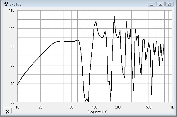

            Hi Pulsar!
            Deine DN300-Simu sieht ja vom Verlauf her schon sehr ähnlich zu der von hornresp aus. Nur die Amplituden passen überhaupt nicht, weil ich im Halbraum und nicht frei strahlend gerechnet habe.
            Es wäre nett, wenn Du mir den Output der DN300-Simu als Textfile geben könntest. dann rechne ich nochmal frei strahlend nach, und mach eine Grafik mit beiden Resultaten.
            Gruß Hans.

              mein AJHorn kann kein Textfile ausgeben. Ich habe die Simulation im Halbraum noch mal angehängt. Wenn du das Bild in besserer Auflösung brauchst bitte kurze PN an mich!
              Grüße Ralf
