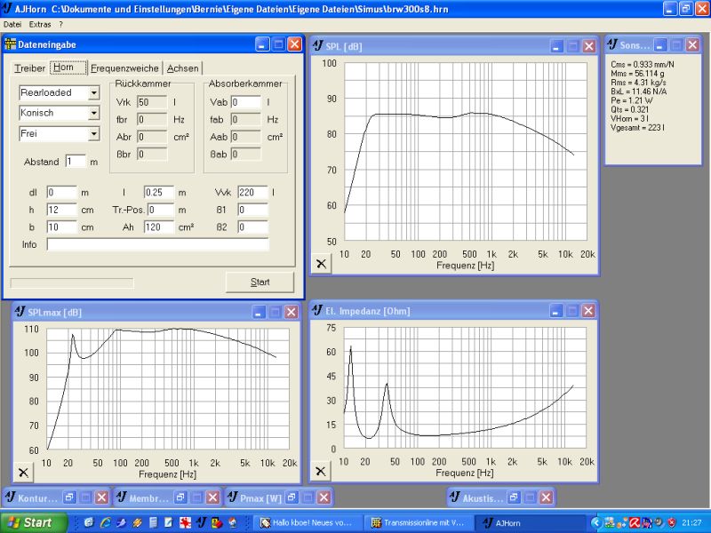

                              hallo tesla!
                              wenn du was einfaches mit gutem ergebnis bauen willst, steck den w300s/8 in 220 l BR und stimme auf 22 Hz ab. Du kriegst einen mit AJHorn simulierten -3 dB Punkt von 19,xx Hz raus.
                              gruß
