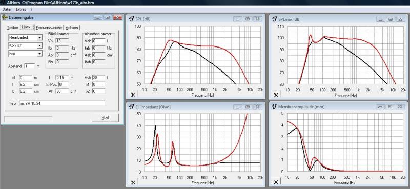

                  mal abgesehen davon dass wir hier zwei verschiedene Chassis vergleichen (4 vs. 8 Ohm), kann der TT in der Stella denn wirklich lauter? Ich habe mal beide in AJHorn simuliert (jeweils mit Weiche, schwarz=Stella, rot=AltoII). Es kann natürlich sein dass der TT in der Stella bei gleichem Max-Pegel weniger Klirr hat.

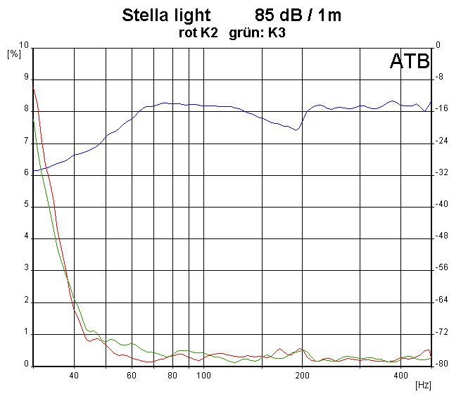

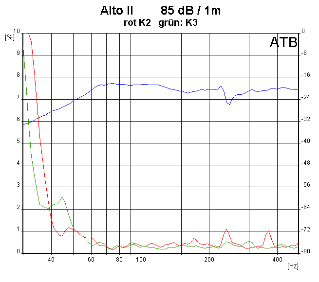

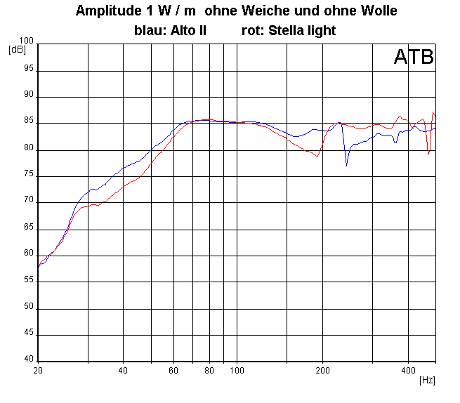

                              Jetzt habe ich also den ersten Schwung Messungen gemacht: Vergleich Alto II mit Stella light, ohne Weiche, ohne Wolle, beide Boxen mit W 170 S - 8 Ohm. Das Mikrofon wurde unter einem Winkel von 45° sowohl zu den Chassis als auch zu den BR-Öffnungen positioniert. Bei der Stella stand das Mikrofon 45° also nach hinten.
                              Um es vorweg zu nehmen: Ich konnte heute keinen signifikanten Vorteil der Stella beim Klirrfaktor feststellen. Das ist eigentlich auch gut so, weil mir keine Erklärung dafür einfallen würde.
                              An den Impedanzkurven kann man die unterschiedlichen BR-Abstimmungen erkennen und an den Amplitudengängen sieht man, dass die Alto im Bereich um 40 Hz mehr Wirkungsgrad hat. Da macht sich das größere Volumen der Alto positiv bemerkbar. Die Frequenzkurven fallen nach oben hin leicht ab, weil der Messwinkel 45° betrug. Die Störung bei 250 Hz bei der Alto II ist durch die fehlende Bedämpfung zu erklären.
                              Bei kleinem Pegel (85 dB im Maximum) verlaufen beide Klirrkurven sehr ähnlich. Dem etwas höheren Wert bei 45 Hz (Alto II) würde ich keine große Bedeutung beimessen. Das ist unhörbar und kann durch eine schwingende Gehäusewand verursacht worden sein.
                              Mit einem Pegel von 95 dB habe ich auch Messungen gemacht, die auch keinen großen Unterschied zeigten.

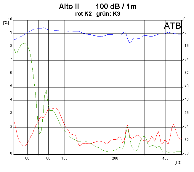

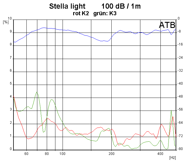

                              Und dann noch die Messungen mit 100 dB. Da denkt man sofort, dass die Alto II unterhalb 60 Hz viel mehr K3 produziert. Das liegt aber daran, dass die Alto in diesem Bereich mehr Pegel und auch mehr Hub macht. Ich habe mal die Spannung so reduziert, dass sie denselben Pegel wie die Stella hat - und schon ging K3 dramatisch zurück.
                              Demnächst werde ich mit Weiche und Wolle messen. Wenn sich die frühere Messung nicht mehr bestätigen lässt, habe ich damals wohl einen Messfehler gemacht (soll vorkommen ). Dann müssen wir noch mal den Hörvergleich machen, denn gehört haben wir einen Unterschied auch.
