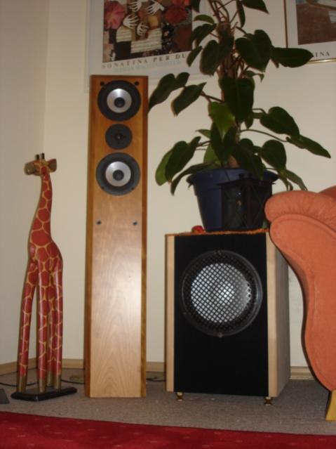

                    Couplet aus der HH
                    Hallo, ich bin der glückliche Gewinner der die Couplet bei Hr.Timmermans gewann
                    Da mir die Abmesungen der O.- Couplet nicht zusagten hatte ich den Wunsch angeregt die Boxen als Standboxen zu bauen. Bis zum Sommer 2007 waren die Teile bei mit in Betrieb. Vorher hatte ich ein Paar ASW Cantius 6MK? klangen auch spitze und hatten einen leicht höheren Wirkungsgrad als die Couplet.
                    In unserem damaligen Wohnzimmer ca.25qm war die Couplet was die Räumlichkeit angeht klar in Vorteil.
                    Später im Haus und mit 35qm hatte ich einen aktiv Sub von Alcone beiseite gestellt.
                    Der Veröffentlichung aus der HH kann ich nur unterstreichen.Selbst Pink Floyd gab die Couplet sehr laut und unverzehrt wieder. Eine Box die Spass macht und vor allem Langzeittauglich ist.
                    Gruss
                    meckneup
                    Hallo, hab mal ein Bild angehängt
                    Zuletzt geändert von meckneup; 04.12.2009, 13:36.
