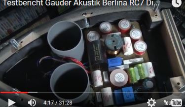

                Auch H. Gauder (Ex-Isophon) sagt, "messen kann man es nicht, aber man hört es." Gemeint ist der Vergleich normale-symmetrische Weiche.
                Bei so was rollen sich immer meine Fußnägel hoch.
                Ich glaube, das Rätsel ist gelöst.
                Die symmetrische Weiche erfordert ja viel mehr Bauteile, diese sind sehr dicht nebeneinander montiert und die Spulen beeinflussen sich stärker - und genau das hört man, weil die im Testaufbau ermittelten Werte verändert werden.

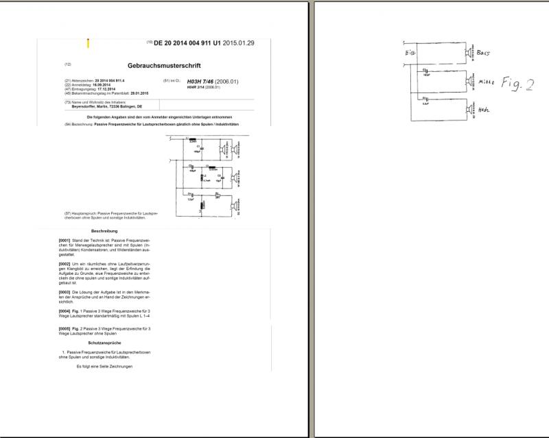

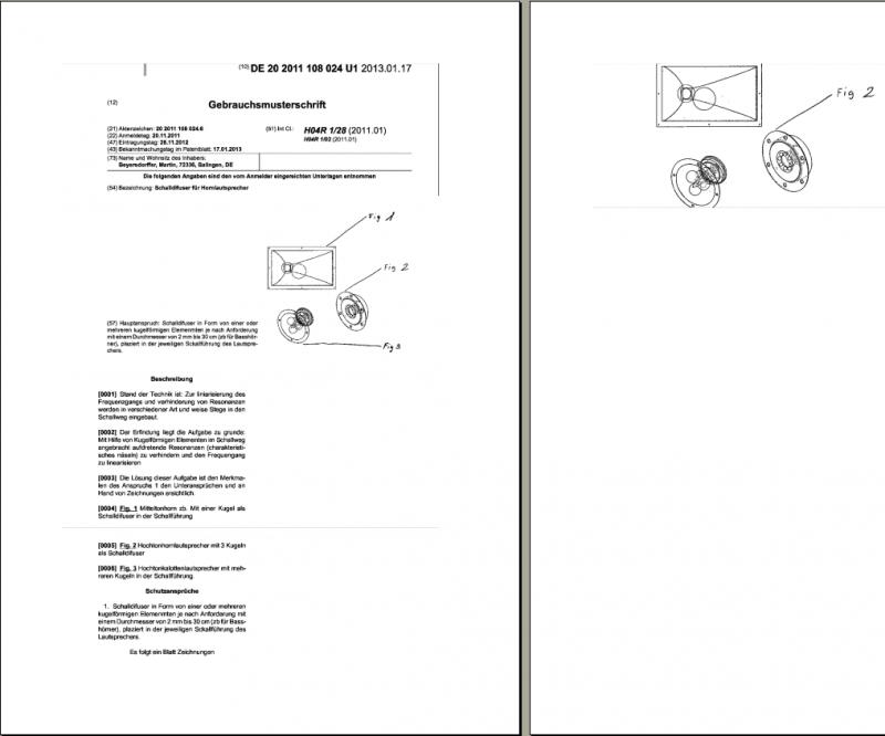

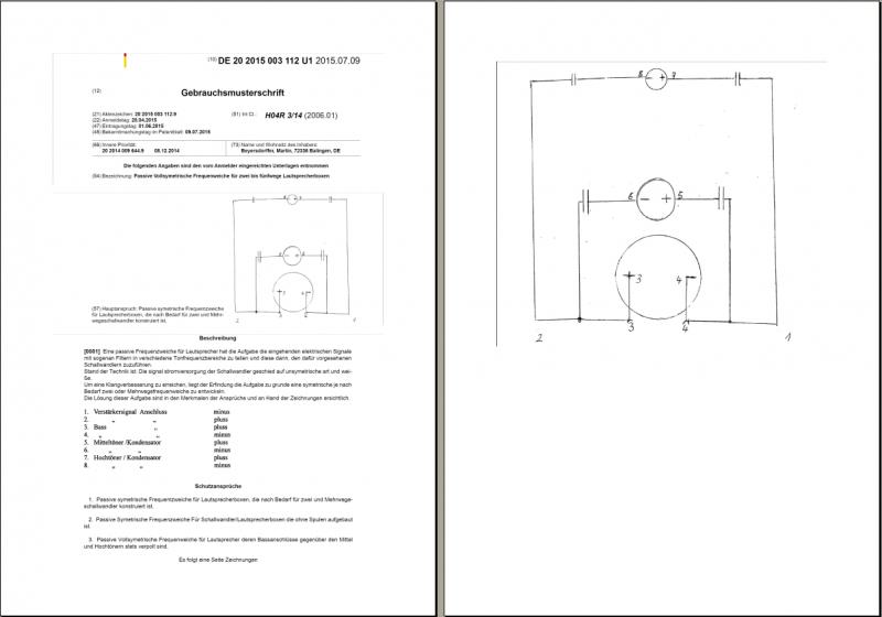

                        • Peter K
                          • 18.10.2000
                          • 927
                          Hallo Friedemann,
                          Orbit-Sound hat einen Gebrauchsmusterschutz für "Symetrische Weichen" (mit einem "m" geschrieben). Das steht sogar falsch auf der Urkunde des Patentamtes (peinlich, peinlich).
                          Rechtschreibung ?
                          Da kennst du die Einreichungstexte wohl nicht...

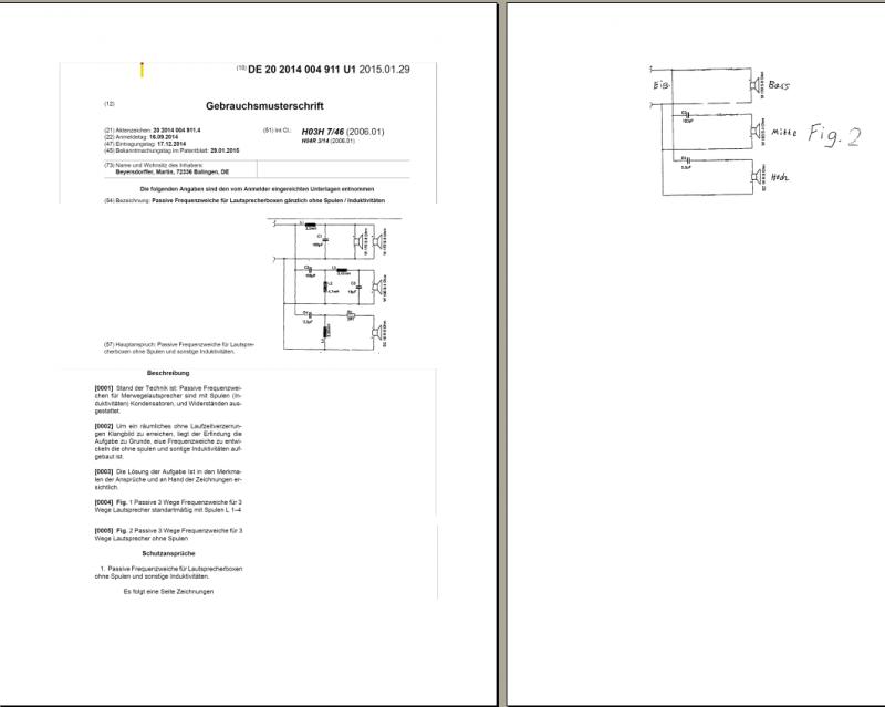

                              Rechtschreibung ?
                              Nein, die kannte ich tatsächlich nicht. Schwer beeindruckt bin ich von der "Weiche gänzlich ohne Spulen". Also die bekannte (berüchtigte) 6-dB-Weiche hat sich einer schützen lassen.
                              Man muss beim Gebrauchsmuster bedenken, dass sich bei einer Verletzung des Schutzes das Patentamt nicht darum schert. Der Inhaber des Gebrauchsmusters muss selbst eine Klage einreichen. Dabei kann ich dann nur viel Spaß wünschen.
