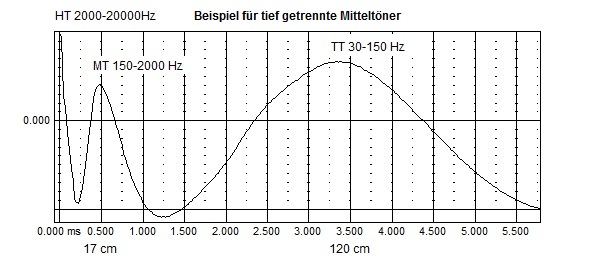

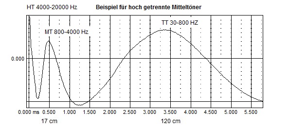

      ich habe da mal zwei Grafiken vorbereitet, die meinen letzten Beitrag noch etwas verdeutlichen.
      Die Grafiken zeigen die Sprungantwort einer Drei-Wege-Box (Jeani). Sie sind jedoch beide identisch, sie sollen ja nur der besseren Veranschaulichung dienen. Den Meter bzw. die Zeit, vom Hochtöner bis zum Mikrofon, habe ich entfernt.
      Auf den Grafiken habe ich jeweils den Frequenzbereich passend zur Sprungantwort der jeweiligen Pässe eingetragen.
      Der Frequenzbereich des Hochtöners macht sich als erstes auf den Weg zum Hörer. Dicht gefolgt vom Frequenzbereich des Mitteltöners. Wesentlich später, in diesem Beispiel sind es ca. 3 Millisekunden und am Beispiel der Symphonie (siehe Grafik in meinem letzten Beitrag) sind es immerhin noch ca. 2 Millisekunden, folgt dann der Frequenzbereich des Tieftöners.
      Und, was sagt uns das: es sagt aus, dass ein Teil der mittleren Töne bei Boxen mit MT-Kalotten ca. 2 Millisekunden später beim Hörer eintreffen als der andere Teil! Und 2 ms halte ich persönlich in dem Bereich schon für kritisch. Ok, perfekt lässt sich das bei keiner Mehrweg-Box lösen, man kann aber allzu große Sprünge vermeiden, indem man Mitteltöner tiefer als 300 Hz trennt.
      Und wer jetzt meint, dass das alles egal ist, der sollte sich mal eine gut gemachte Box mit einem Coax-Chassis anhören.
      Gruß, Lonzo

          Zitat von Lonzo Beitrag anzeigen
          ...Und, was sagt uns das: es sagt aus, dass ein Teil der mittleren Töne bei Boxen mit MT-Kalotten ca. 2 Millisekunden später beim Hörer eintreffen als der andere Teil!
          Sorry Klaus,
          aber bist Du Dir sicher, die richtige Bilder eingestellt zu haben?
          Denn ich sehe zwischen den beiden keinen Unterschied. Bei beiden kommen die MT-Spitzen bei ca. 0,5mS...

              Ein Tiefpass macht an der Grenz- bzw. Eckfrequenz zwei Sachen: an dieser Frequenz ist die Verstärkung eines Tiefpasses um 3dB geringer gegenüber der Gleichspannungsverstärkung. Die Phasenverschiebung zwischen Ein- und Ausgangssignal beträgt dann Pi/4 bzw. 45°.
              Daraus lässt sich folgendes Zeitverhalten ableiten: je höher die Eckfrequenz, umso geringer die Phasenverschiebung.
              Aus der Grenzfrequenz eines Tiefpassfilters lässt sich seine Reaktion im Zeitbereich auf einen Spannungssprung abschätzen.
              Die Anstiegszeit wird als Zeitintervall definiert, in dem ein Signal von 10% auf 90% des Wertes im eingeschwungenen Zustand steigt. Zwischen Anstiegszeit t und Grenzfrequenz f besteht folgende Beziehung:
              t≈1/3f
              Wie nicht schwer zu erkennen ist: je höher die Trennfrequenz umso kürzer die Anstiegszeit.
              Das kann man an den von Klaus eingestellten Kurven auch sehr schön nachvollziehen: der allerletzte Ausschlag der Kurve, der bei ca. 3,5ms stattfindet ist auch derjenige, der am langsamsten ansteigt.
              Hochtöner, der nur einen Hochpass "vor der Nase" hat steigt praktisch zusammen mit dem Signal (wobei diese Anstiegsgeschwindigkeit wiederum durch die 44kHz Tiefpassfunktion des normalen CD-Players begrenzt sein dürfte.) Von der Phasenverschiebung kann man in diesem Fall nicht reden, denn die Kurve wurde offensichtlich mit der steigenden Flanke des Signals synchronisiert und die Nullmarke befindet sich eben dort. Aber eigentlich ist es auch unwichtig, wo wir den Nullpunkt anlegen: die Zeitdifferenz ist das einzig ausschlaggebende bei dieser Messung.
              Der Mitteltöner dazwischen zeigt erwartungsgemäß die geringere Anstiegszeit und geringere Verzögerung.
              Somit ist muss derjenige, der den Wert auf eine best mögliche Sprungantwort legt entweder möglichst hoch trennen oder in der letzten Konsequenz ganz ohne Weichen auskommen: sprich einen Breitbänder einsetzen.
