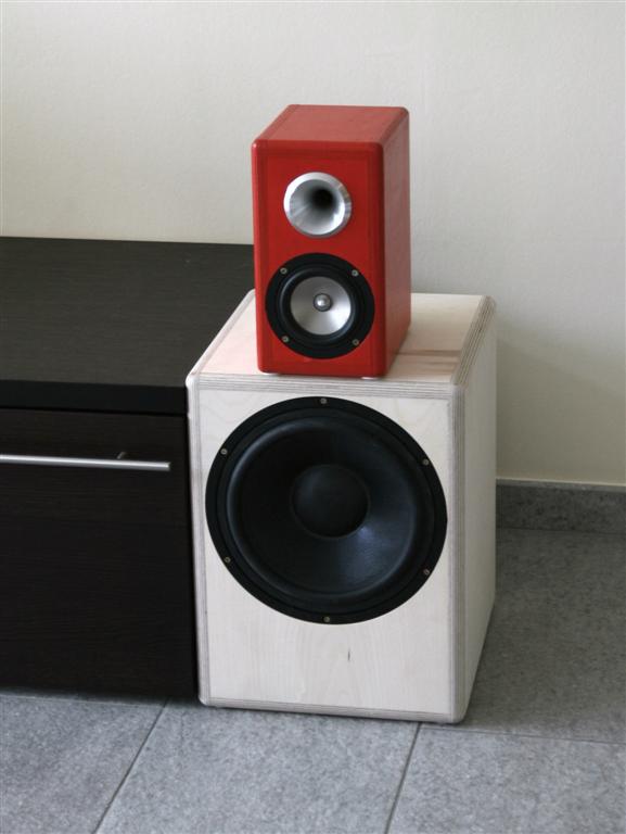

                                wie du vielleicht weiß habe ich einiges in Bereich offener Schallwand ausprobiert. ich bemerkte sehr schnell, dass je breiter die Box desto schlechter das Abstrahlverhalten wurde. ich bekam experimentell eine Breite der Schallwand heraus wo ca. zwei mal Membrandurchmesser ergab, wo das Abstrahlverhalten und Bündelungsverhalten deutlich verbessert war.
                                sehr viel später hat mir Rudolf mit seiner seite www.dipolplus.de die Augen geöffnet.
                                http://www.dipolplus.de/thema4.htm
                                Seit der Zeit bin ich Verfechter von möglichst schmalen Schallwänden. speziell im Mitteltonbereich sollte die Schallwand nicht breiter sein als zwei mal Membrandurchmesser.
                                Schafft man dies nicht muss der Mittelton zumindest auf einer Seite der Box diesen idealen Abstand besitzen. Viele MEINER Boxen sind so konzipiert. das ist auch der Grund warum ich auch die Hochtöner meist an den Rand meiner Boxen schiebe. Retro TL10 oder Retro TL8 oder ...
                                Mit breiten Boxen kann ich in der Regel NICHTS anfangen.
                                diese gedanken gehen so weit dass meine boxen immer auf den TMT und deren Breite hin konzipiert sind. sehe bitte die Arias im Bild.
                                Anderes Thema: Auch jetzt wieder bin ich am überlegen wie ich die Breite meiner neuen Box plane, denn die Bestückung läßt die oben genannte Regel kaum zu
