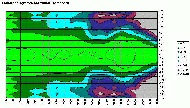

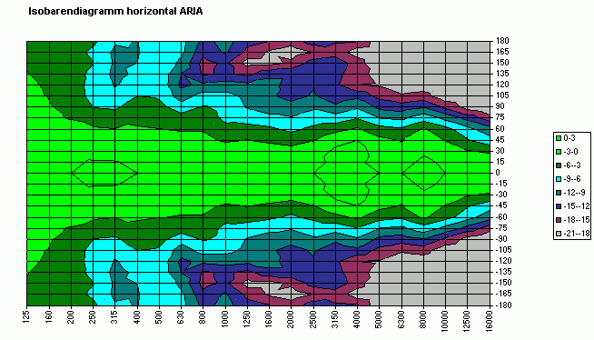

      Jedenfalls sehe ich keine Vorteile beim Tropfen.

        Stimmt.
        Bis auf die Tatsache, dass der Hellgrüne Bereich etwas breiter ist. Ansonsten hätte ich auf Anhieb eher die "normale" Aria favorisiert.
        Allerdings frage ich mich, wie es wohl ausgesehen würde, wenn der Hochtöner eine kleinere Schallwand hätte und tiefer getrennt wäre.
        Denn hier wandern wir wieder auf den Spuren der "Nautilus".

          Naja, nur weil man auf den ersten Blick keinen sieht heist das ja noch lange nicht, dass es keinen Vorteil gibt.
          Die Einschnürung um die 2,5kHz dürfte vom Übergang des Treibers auf das Gehäuse kommen. Den müsste man wohl optimieren und dann auch die Lage der Trennfrequenz auf ein gleichmäßiges Rundstrahlverhalten verschieben.
          Andere Gehäuseformen benötigen andere Denkweisen und erst wenn man deren speziellen Eingenheiten kennt, kann man diese auch zum Vorteil nutzen. Ich denke mal, dass da den meisten einfach die Erfahrung fehlt.

            Naja, nur weil man auf den ersten Blick keinen sieht heist das ja noch lange nicht, dass es keinen Vorteil gibt...
            Doch, es gibt einen Vorteil: der "hellgrüne" Bereich bei der Tropfenaria ist fast bis ganz nach oben ca. 90° breit.
            Bei der "normalen" ist er wesentlich schmaler. Inwiefern das die eher ungleichmässigere Verteilung des diffusen Anteils aufwiegt weiß ich nicht: in einem eher gedämpften Raum könnte es besser klingen.

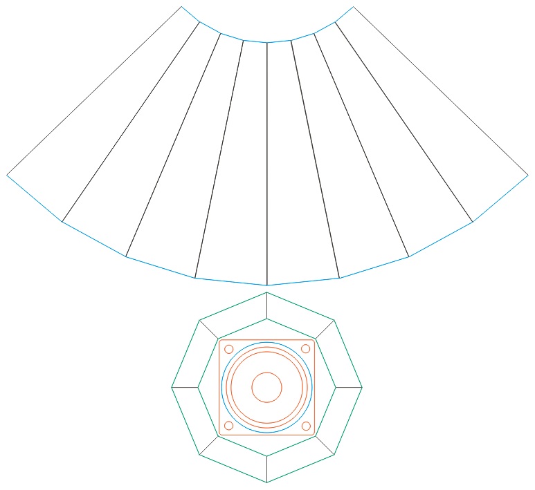

                  So ein Pappgehäuse ist Mist, es ist viel zu labbrig! Ich werde es wohl aus einer Hartfaserplatte rausfräsen und verleimen. Das geht auch recht flott. Allerdings fräse ich nicht ganz durch, so spare ich mir beim Zusammenfalten das Klebeband.
                  Die Grafik unten zeigt schon mal die Programmierung für die CNC- Fräse. Die schwarzen Linien werden hier mit einem 22,5° Fräser abgefahren, die blauen mit einem normalen Fräser, die grünen Linien mit einem 45° Fräser und rot wird ignoriert, sie dienen nur für mich als Orientierung.
                  Wie das Tropfengehäuse letztendlich aussehen wird, überlasse ich jetzt einfach mal Eurer Fantasie.
                  Die anderen beiden Gehäuse mache ich dann nächste Woche.
                  Gruß, Lonzo

                    wenn das Bild halbwegs im Masstab ist, dann ist es wohl etwas zu klein. Der Übergang von der Membran auf das Gehäuse wird wohl auf Achse einen Einbruch erzeugen.
                    • Lonzo
                      • 05.08.2002
                      • 741
                      Das Gehäuse ist, je nach Bildschirmauflösung, real doppelt so groß! Von Spitze zu Spitze sind es 16 cm.
                      Gruß, Lonzo

                        Ich glaube Herr Reith meinte eher das Verhältnis Ti100 zu Gehäuse, oder?
                        Rette deine Freiheit . De
                        Du bist Terrorist!!!
                        • hreith
                          • 31.07.2004
                          • 608
                          Ja, genau das habe ich gemeint.
                          Die Membran des TI geht ja nach innen und mit dem eher kleinen Durchmesser vom "Kugelgehäuse" entsteht am Übergang eine deutliche Unstetigkeit die entsprechende Folgen haben könnte.

                          Das Kügelgehäuse sollte einen sanften, stetigen Übergang von einem zum anderen Extrem ermöglichen. Das kann es aber wohl nur, wenn die Anfangskrümmung am Übergang Membranende-Gehäuse sehr klein ist.

                            Hallo hreith, das wird wohl doch aufwendiger als ursprünglich gedacht! Ich mache es dann wohl doch lieber gründlich, es dauert dann halt nur viel länger. Aber vielleicht lohnt sich ja die Arbeit.
