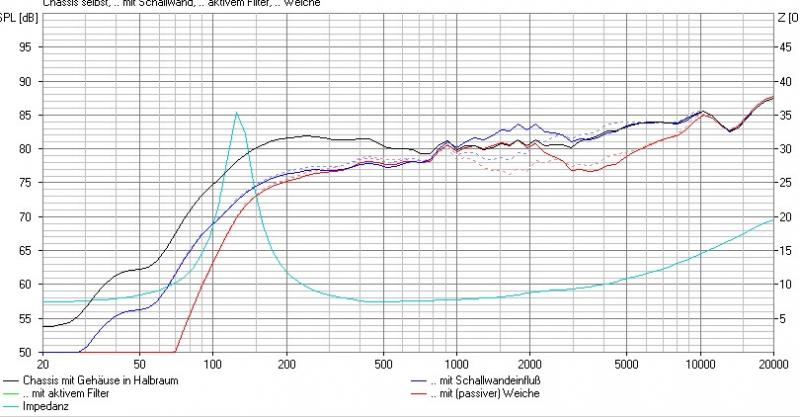

      hier mal ein Versuch:
      ausgezogen: Schallwand 12x20cm, keine Fase
      gestrichelt : Schallwand 20x20cm, Fasen rundum 6cm
      bitte die blauen Linien beachten...
      Schlussendlich komme ich in diversen Versuchen auf ca. 4db Unterschied zwischen 1000 und 2000 Hz.

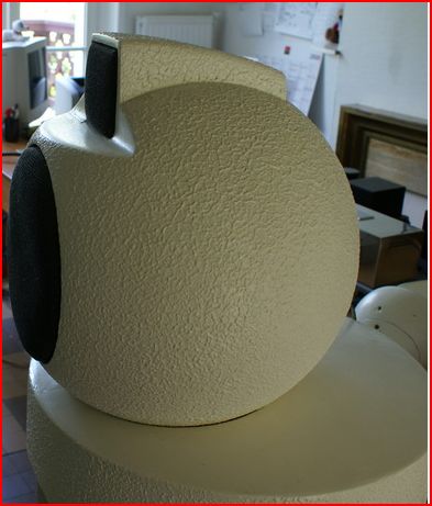

                          das sind keine nachgebaute schale B&W,sondern lebhafte "elipson" der als erster kugeln verdendet hat...
                          der wie die geschichte der hi-fi kennt weiss das (mit klipsch,jbl,kef und ....siemens)
                          Le haut-parleur est une invention déjà centenaire. Le 10 décembre 1877, le premier brevet concernant un haut-parleur à bobine mobile fut accordé à C.H Siemens. De nos jours, le haut-parleur correspond à une gamme très variée de technologies : on trouve des haut-parleurs aussi bien dans des cartes de vœux que sur des amplificateurs de puissance pour concert.
                          das erste bild stammt von den 60-70er...
                          kugel: gut für MT,HT
                          nicht geeignet für TT
                          http://haute.fidelite.com.online.fr/Elipson/
