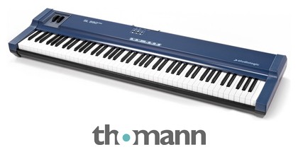

                Das ist übrigens das Keyboard welches da eingesetzt werden soll:
                http://www.thomann.de/de/fatar_sl990_pro.htm
                Wird so drumherum verbaut, dass man von der Tiefe her nur die Tasten sieht

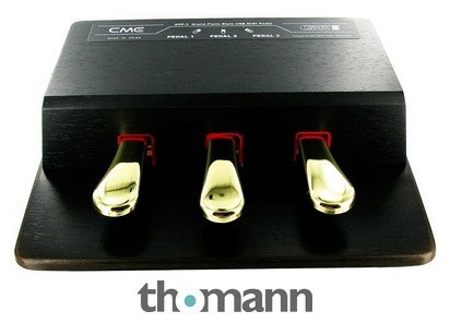

                Und das ist die Pedalbox...vollständig programmierbar
                http://www.thomann.de/de/cme_gpp3.htm
