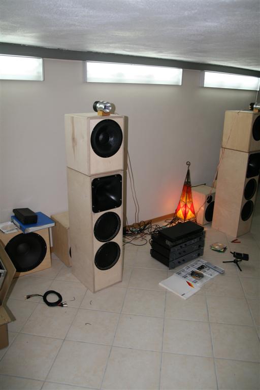

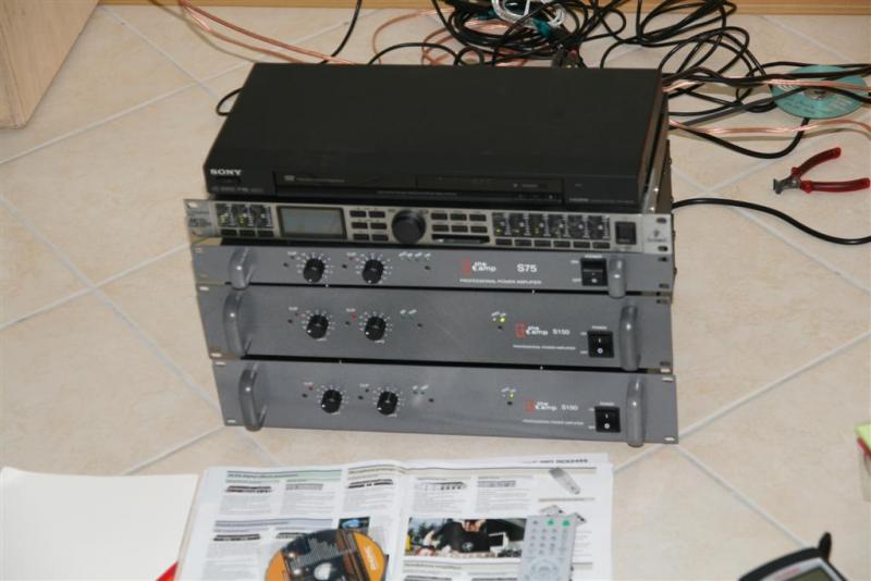

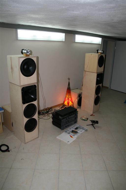

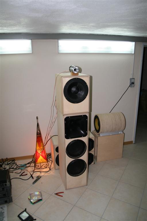

                        ich habs mal wieder nicht lassen können, zunächst ein paar bilder, ....
                        dann ein paar worte zur einstellung an der behringer, ....
                        dann zum klangeindruck
                        trennung des basses mit 24 db bessel bei 3 khz, mit minus 6 db bei 3 khz mit q 0.5, somit bekomm ich den bass sauber bei um die 3 khz steil aus dem rennen genommen
                        trennung des hörnchens ebenfalls bei 3 khz allerdings mit 48 db okt. und minus 6 db bei um die 5 khz mit q 1.
                        und schließlich pegel des hörchens angepasst auf den bass: glaube es war minus 6 db, schau später nochmals nach.
                        zum klangeindruck: muss man gehört haben, geil, super, ultra.
                        und was noch wichtiger ist die hörnchen leben noch bei maxpegeln um die 110 db bis 115 db, der bass macht vorher schlapp.
                        ps, am wochenende wird ausgiebig probegehört und feinjustiert
                          • 10044
                          ich konnte es nicht lassen gestern Abend bis spät in die Nacht Musik zu hören und die Einstellungen weiter zu verfeinern.
                          im Bereich um 3 kHz stimmt es noch nicht vollständig. die Laufzeitunterschiede sprich die Phase scheint noch nicht vollständig zu stimmen, ist ja kein Thema bei der Behringer, werde ich am Wochenende verbessern, oder einfach die Hochtöner leicht nach vorne oder hinten schieben mit gleichem Ergebnis. plus minus 5 mm sollte da schon reichen.
                          ich denke noch über einen Einbau des Hörnchens nach analog meiner GF250KE25-Box.
                          jetzt werde ich die Konzeption in naher Zukünft im größeren Wohnzimmer testen, denn unten im Keller, im Musikzimmer 4 mal 8 mal 2 mter habe ich enorme Probleme mit dem Raum, unterhalb ca. 100 Hz. ein leichtes Gedröhne ist bei diesem Abmaßen leider nicht zu vermeiden. Trotz dieser Raumprobleme was sich ja auch in der Behringer verbessern lassen hat es sehr sehr gut funktioniert.
                          ich behaupte auch dass die GF250TL16-Box erheblich mehr Potential hat wie die GF250KE25-Box. Am Wochenende Teste ich genau diesen Direkvergleich.
