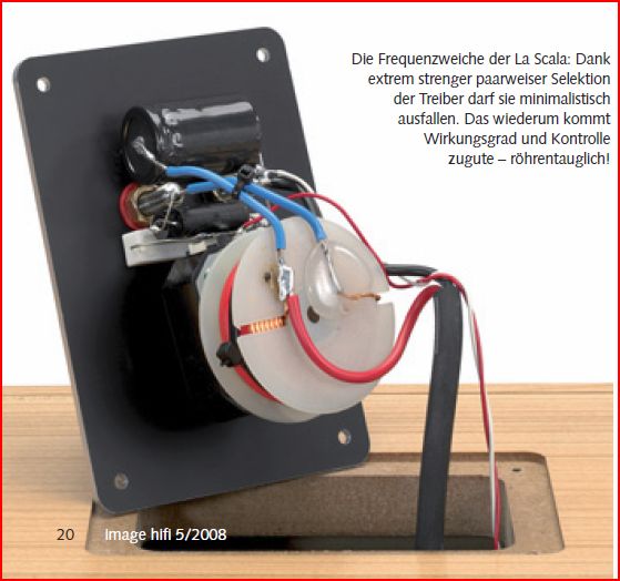

            @jama
            Hast du evtl. mal eine LaScala Variante mit 6db-Weiche ausprobiert? Ich habe mir daran die Zähne ausgebissen...
            Ein Blick auf die Weiche bekommt man hier:
            http://www.6moons.com/audioreviews/wlm5/hero7.jpg
            Vom Aussehen her handelt es sich entweder um eine 6db-Weiche mit Impendanzkorrektur oder der Tieftöner ist mit 12db getrennt und der Hochtöner mit 6db. Laut dem Testbericht soll eine Trennung mit 6db bei 1200Hz erfolgen. Das erscheint mir jedoch bei einer Resonanzfrequenz des Hochtöners von 1500 Hz zu tief.

                  @jama
                  Stimmt! Die Variante 3 erscheint mir auch am besten.
                  In deinem Bild fehlt sogar der Widerstand vor dem Elko, was jedoch meine Vermutung bestärkt, dass der Tieftöner mit 12db getrennt ist und es sich bei dem RC-Glied um keine Impendanzkorrektur handelt.
                  93db-Wirkungsgrad erscheinen mir auch zu hoch gegriffen. In einem Testbericht wird geschrieben, dass der Tieftöner "seriennah" sei, aber einen solchen Wirkungsgrad bekommt man nichtmal mit der 4-ohm-Variante des W200S hin.
                  Inwieweit der Hochtöner modifiziert ist kann ich nicht sagen.
                  Egal wie es man dreht und wendet bekommt man nur mit einem Vorwiderstand und einen Kondensator beschaltet keine ordentliche Anbindung des Hochtöners hin.

                            Hallo jama,
                            stimmt, bei der einen Weiche sind der Kondensator und die Spule von Intertechnik, in der anderen Variante von Mundorf. Dennoch sehen die Werte vergleichbar aus (von der größe der Spulen her zu urteilen).
                            Deine Simu sieht -gemessen an den Vorgaben- sehr gut aus. Trennung bei 1200Hz mit 6db zum Hochtöner. Phasengang ist super und Abstrahlverhalten ist auch in Ordnung. Auch der Achsenfrequenzgang ist im Mittel linear. Ich könnte mir gut vorstellen, dass WLM diese Weichenabstimmung benutzt.
                            Das einzige was mich etwas stutzig macht, ist dass die Spule auf den Fotos nicht nach 2,2mH aussieht, sondern eher nach 1mH.

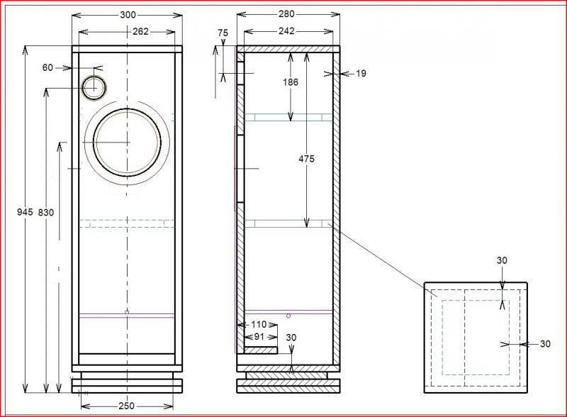

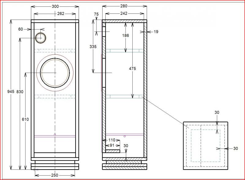

                              im falle.... hier der plan für die box
                              wenn du sie eventuel baust und andere dimensionen nimst; muss du dan die simu überprüfen und eventuel anpassen...
