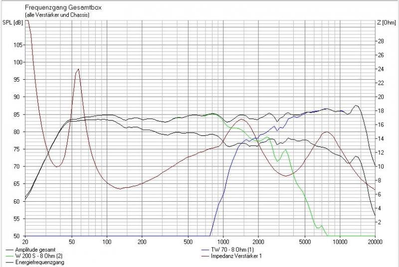

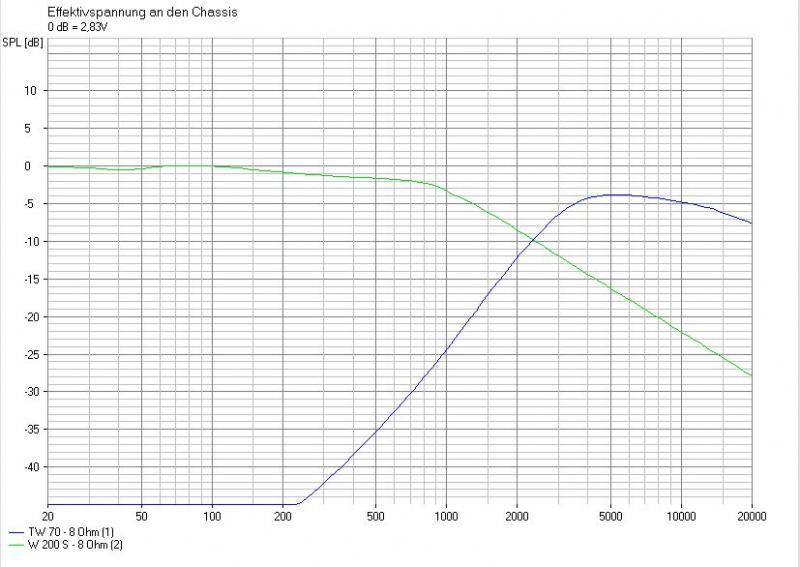

      anlässlich der WLM La Scala hatte ich die Kombi W200S und TW70 mal simuliert.
      Das sieht eigentlich ganz gut aus, nur wartet das Projekt noch auf Realisierung.
      Der SC10N dürfte mit dem W200S auch besser harmonieren...
      Mfg
      Lukejack

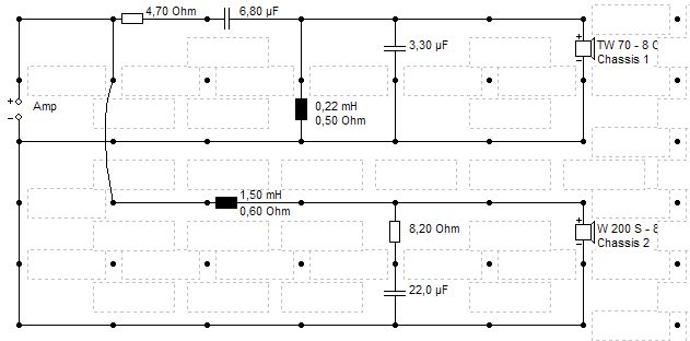

        @lukejack:
        Kannst du von deinem LaScala-Derivat evtl. mal den Weichenvorschlag posten?
        Mareus
        VOX 225 (GF250/2xTI100/KE25SC) / Avitus /Concordski / Pinstripe / Mini Monitor Basic / Concordski Center / Aria / Needle / FT 1600 Mk.2 / FB-16 / 3x GF200 Sub in 64l BR / Sub310
        • Lukejack
          • 17.09.2007
          • 154
          Kein Problem, hier der Rest vom Fest...
          Mfg
          Lukejack

            Intressanter Weise ist die originale La Scala mit einer einfachen 6dB Weiche bestückt. Wie das brauchbar werden soll entzieht sich allerdings meiner Kenntniss
              Man sieht in Deiner Simulation schön, wie der Energiefrequenzgang eine feiste Stufe macht. Nun ist ein 25er nochmals größer als ein 20er und eine Kalotte kleiner als ein Konushochtöner. Ich will gar nicht wissen, wie das aussehen wird.
              • Lukejack
                • 17.09.2007
                • 154
                Du meinst den relativ starken Abfall zum Hochtonbereich hin?
                Welche klanglichen Auswirkungen kann man davon erwarten?
                Mit einer 6dB Weiche hatte ich auch mal experimentiert (hab mal einen Blick auf die Bauteile der WLM geworfen).
                Damit kam ich aber auf keinen grünen Zweig...

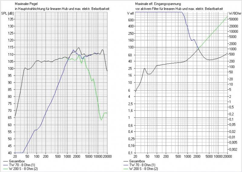

                      ich habe zwar Bedenken, wegen der Leistungsfähigkeit der Kalotte, allerdings sehe ich nicht die Problematik des Energieverhaltens, das wird im allgemeinen überschätzt.
                      so ähnliche Konzeptionen habe ich auch schon gemacht
                      http://boxsim-db.de/gf250ke25-regalbox/
                      bei einer solchen Konzeption ist es Grundvoraussetzung dass die Kalotte sehr leistungsfähig ist um die Trennung zwischen, ganz grob, einem und zwei kHz zu verkraften.
                        dass man über 15khz nix mehr hören wird. bauartbedingt.
                        Leute, ich hoffe das ist ein Spaß.
                        Schaut Euch die Simulation mal genau an. Um 1000Hz (-200+100) gibts ne deftige Stufe im Energiefrequenzgang. Dass der Hochtöner irgendwann auch anfängt zu bündeln hat doch nicht mit dem Übergang der beiden Chassis zu tun.
                        • knork
                          • 18.09.2008
                          • 1896
                          der f-gang des tmt hat genau die gleiche stufe. es liegt also an dem und nicht am abstrahlverhalten.
                          wenn du den 250er einsetzt, ist diese stufe weg - aber die bündelung sieht dann extrem schlecht aus
                              Ist die Stufe um die 1000 Hz wirklich deftig?
                              ich würde sagen, da ist nix deftiges dran. und meiner meinung nach sind senken nicht so auffällig wie spitzen - die hört man eher. der e-f-gang fällt schön in richtung hochtonbereich ab, das bündelverhalten der beiden treiber passt für meine verhältnisse gut zusammen.
                              Ähnliche Stufen sieht man doch auch bei den offiziellen Bauvorschlägen.
                              Übrigens sehr oft im Bereich um 1000 Hz (Grund?).
                              ich tippe mal auf auswirkungen durch membranresonanzen der 200er. scheint am durchmesser zu liegen, denn gf200 und al200 haben diese stufe unabhängig vom membranmaterial auch mehr oder weniger.
