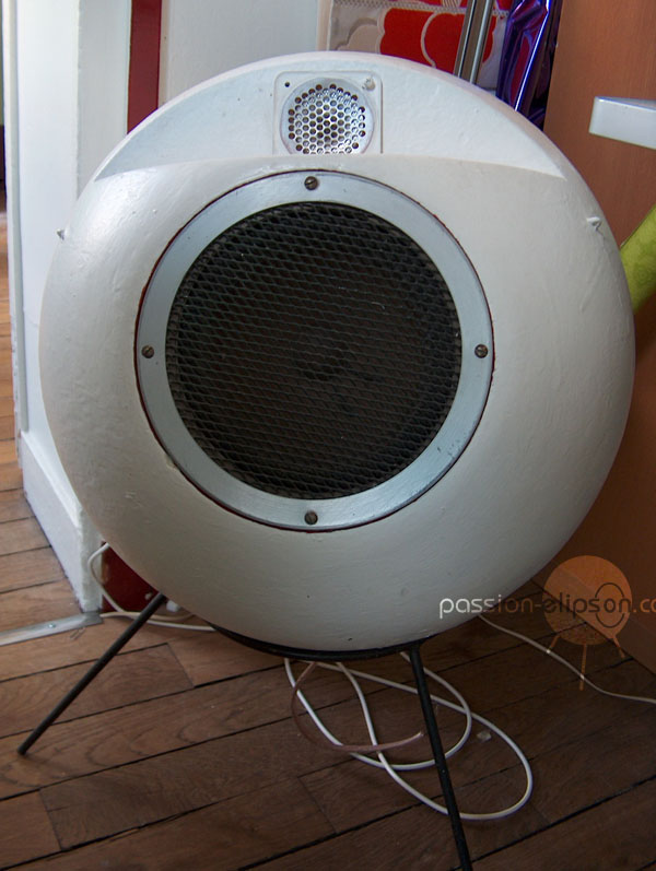

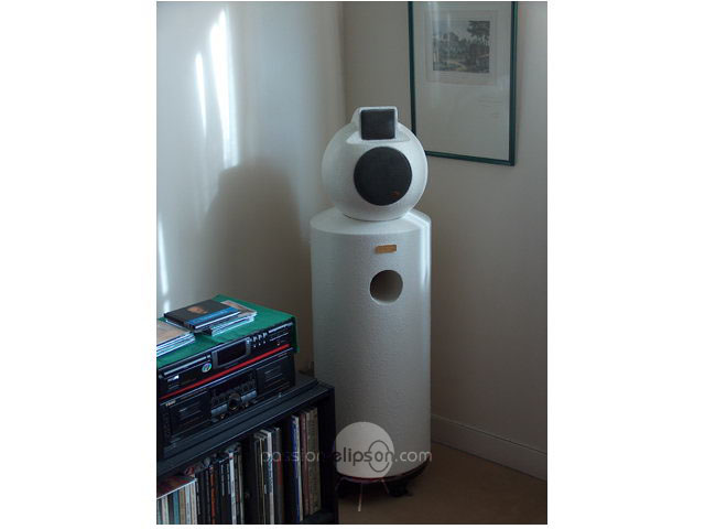

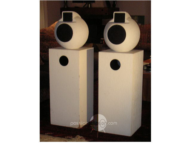

              Beugungsverluste: Das Ziel bei der Konstruktion einer Box sollte sein, den Übergang vom Direktschall der Membran zur nächsten angrenzenden Fläche mit einem vertretbaren Aufwand so sanft wie möglich zu gestalten. Eine breite 45° Fase ist die einfachste und gleichzeitig auch eine sehr effektive Lösung, den Übergang vom Direktschall zur Schallbeugung „sanft“ zu gestalten.
              Beispiel: Nehmen wir einfach mal einen beliebigen Hochtöner und stopfen den in eine „weiche“ Schaumstoffkugel. Der Übergang von der „harten“ Frontplatte des Hochtöners zur „weichen“ Schaumstoffkugel wäre in dem Fall alles andere als optimal! Besser wäre hier eine „harte“ Kugel die den Schall gleichmässig beugt.
              Gruß, Lonzo
                elipson machte kugelbox im MT & HT bereich
