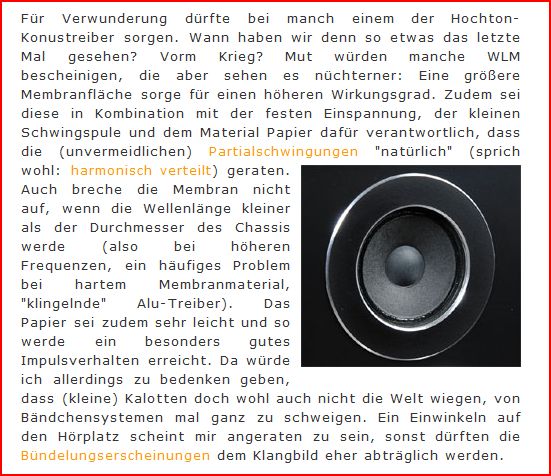

                das wäre dann so ein kompromiss...
                zitat aus fairaudio
                  Cale
                  Es gibt keine Lösung, nur Kompromisse.
                  Wandeinbau wäre ein Lösung.
                    nur bis an die.........ECKE!!
                    dann kommen die herren reflektionen wieder.
