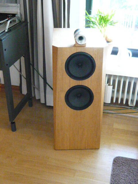

            Ich habe vor , deutlich vom Bauvorschlag abzuweichen da mit dieser zweiteilige Turm nicht gefällt.
            Es gibt auch die Möglichkeit das ganze niedriger , dafür aber tiefer zu bauen.
            So habe ich es vor, unter Beibehaltung des Volumens. Etwa 55ltr. hat mein Entwurf pro BG20 , ebenfalls voneinander getrennte Kammern.
            Den Hochtöner stelle ich obenauf.
            Dabei hat er große Nähe zum "Mitteltöner", aber nicht zum Bass-BG.
            Ich hoffe das bringt keinen Nachteil mit sich, denn die im Heft vorgeschlage Weiche möchte ich so beibehalten .
            Mario
              • 28863
              #66
              Leider muss ich dir die Hoffnung nehmen, die Position des HT ist duch die hohe Trennfrequenz sehr kritisch. Du wirst die Weiche ändern müssen. Mit Glück geht es vieleicht durch Verschieben des Ht seitlich und oder nach vorne/hinten. Aber ohne Messung wird das wohl nix genaues.

                                F.H. hat sich am Wochenende mal rangesetzt und den BG20 in den unterschiedlichen "Ausbaustufen" gemessen.
                                Grün: ohne HTK, ohne Polkernbedämpfung und ohne Dustcap
                                Gelb: ohne HTK, ohne Dustcap mit Polkernbedämpfung
                                Rot: ohne HTK mit Polkernbedämpfung und mit Dustcap
                                Man sieht schön, dass der BG etwas linearer läuft. Ob der nicht unerhebliche Aufwand das nun rechtfertigt, muss jeder für sich selbst entscheiden. Ich mache es allein schon wegen der Optik.
                                Achtung: ohne HTK fehlt ziemlich Hochton. In einer Solo dürfte es komisch klingen.
                                Kommt auf die Übernahmefrequenz der TL an. Wenn die (davon gehe ich aus) unter 10.000Hz liegt, passt es.
                                Meine Lautsprecher:
