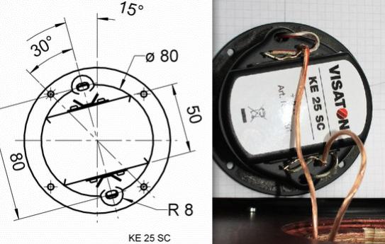

    Gestern habe ich einfrisch gekauftes Paar Ke 25 verbaut und mich fast totgeärgert
    Ich habe ein Chassis ausgepackt und das Bohrbild mit den fertig gefrästen Fronten verglichen. Die Fronten habe ich exakt nach Bauplan der üblichen Boxen gefräst, sprich die Ausparungen für die Lötstellen um 15° gegenüber den Schraubenbohrungen verdreht. Beim ersten Chassis hat das auch wunderbar gepasst.
    Nun waren die Gehäuse gestern Nachmittag fertig und es hat nur noch der 2. HT gefehlt. Also schnell anlöten, einsetzen und festschrauben. Dummerweise sehe ich, dass beim 2. Chassis die Frontplatte gegenüber dem ersten um lockere 10° verdreht gesessen hat
    Fertigungstoleranzen sind ja schön und gut, aber das war wirklich zuviel des guten. Noch dazu bei einem 150€ Chassis
    Weiß jemand genaueres dazu? Besten Dank und allseits eine schaffensreiche Woche!
    MfG, David

    In dieser Zeichnung steht, wie die KE auszusehen hat. Wenn eine von Deinen nicht dieser Zeichnung entspricht, dann reklamier sie bei VISATON ..... aber nicht die Falsche ;-).

      Bitte, wie Uwe schon schrieb, Kontakt mit uns aufnehmen (E-Mail an Adresse "Kontakt" in der blauen Zeile unten).

                Woran das liegt, weiß ich noch nicht. Es ist uns bisher noch nicht aufgefallen. Die Lagerware ist OK. Um welche Serie handelt es sich (Produktionscode in weiß aufgedruckt: 1 Buchstabe, 1 Zahl)?

                      Guten Abend Beisammen!
                      Ich hatte zwischenzeitlich mit FH Mailkontakt, aber da sich bereits mehr Leute gemeldet haben antworte ich auf die letzte Mail hier.
                      Ich habe das betroffene Chassis heute nochmal ausgebaut um auf die Schnelle zwei Bilder zu schiessen. Der Produktionscode lautet A9:
                      Vernünftig nachmessen konnte ich nicht, daher war meine Angabe bezüglich der Verdrehung der Frontplatte nur grob geschätzt. Ich habe vorhin die gewünschten 15° Verdrehung auf einem Blatt Papier aufgezeichnet und das Chassis draufgelegt. Man sieht recht deutlich, dass die Gehäusekanten nicht parallel zur 15° Linie liegen:
                      Hoffentlich kommen wir dem Fehlerteufel so auf die Schliche
                      MfG, David

                        Wenn ich die Teilezeichnung drehe und dein Foto so lasse, wie's ist würde ich 'mal behaupten, daß sich jemand verfräst hat...
                        Dreh 'mal das Chassis so hin, wie es auf der Teilezeichnung zu sehen ist und fotografiere es nochmals... Die Bohrlöcher in der Frontplatte müssen dann waagerecht angeordnet sein. Sind sie es hast du dich verfräst...
                        MfG B.

                            Ja, so in etwa... Meß 'mal die Winkel...

                              Auf dem oberen Bild sind dezent die Winkelhalbierenden innerhalb des aufgezeichneten Kreises zu sehen. Soweit habe ich dann doch mitgedacht, die 15° Linie an den besagten Winkelhalbierenden zu orientieren und das Chassis dann korrekt aufs Papier zu legen. Dass die Chassiskanten dann nicht parallel zu den markierten 15° sind, ist meiner Meinung nach offensichtlich.
                              Abgesehen davon: Einer der Hochtöner hat in beide Gehäuse gepasst, der andere dagegen in keins von beiden. Wenn ich mich verfräst hätte, hätten beide Ke's in ein Gehäuse gepasst aber nicht an das andere Gehäuse
                              MfG, David
