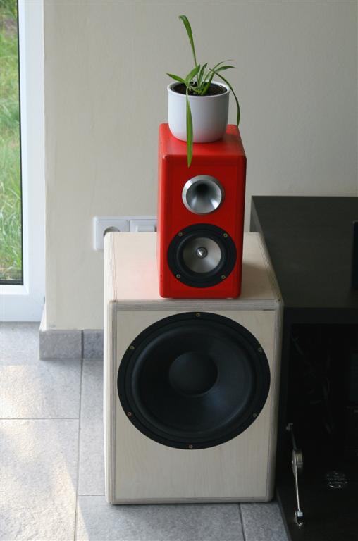

                        Ich habe drüber nachgedacht ob man am Grundtöner nicht ein Paar Euros sparen könnte. da du eh vier TIW200 PRO Seite umgesetzt hast könnte man eine Trennung um die 150 bis 200 Hz anstreben. Ein kleinerer Mitteltöner der Größe eines AL 130 oder eines TIs würde die Trennung zum Mittel und Hochtöner höher drücken und man könnte sich die vier Wege sparen.

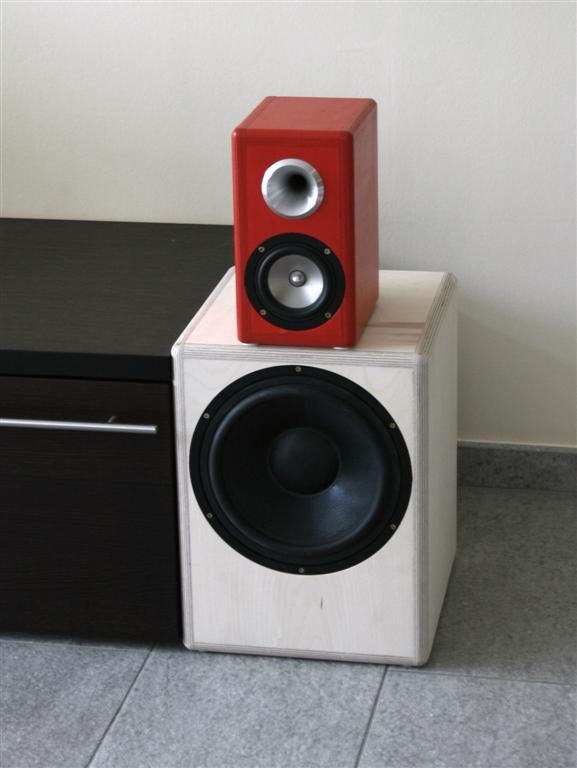

                        Deine Gedankengänge decken sich in groben Zügen mit meiner Kombination die seit langem in meinem Wohnzimmer spielt. (Bild) Bem.: es spielt trotz meiner vielen Boxen immer nur eine sehr gute Kombination im Wohnzimmer, der Rest wird zunächst im Keller getestet und schafft oft nicht den Weg ins Wohnzimmer.
                        Hast du mal drüber nachgedacht mit verschiedenen TOPs zu experimentieren?
                        ups, ich wollte doch noch schreiben dass der TI hier als sehr breitbandiger, ja fast schön Breitbänder, funktioniert. mit Trennungen um die 170 Hz und 5 kHz. Somit überträgt er die für unser Ohr fünf wichtigsten Oktaven.

                              @Timo: Der HT in der kleinen roten Box, ist das der TL 16 ? Wenn ja, bist Du damit zufrieden ?
                              Gruß, Lonzo
                              • harry_m
                                • 16.08.2002
                                • 6421
                                #60
                                Zitat von Lonzo Beitrag anzeigen
                                ...@Timo: Der HT in der kleinen roten Box, ist das der TL 16 ? Wenn ja, bist Du damit zufrieden ?...
                                Klaus, Timo hat wohl keine Zeit, daher übernehme ich die Antwort.
                                Ja, das ist TL16 und Timo ist damit sehr zufrieden. Er war mit diesen Boxen bei mir und mir haben sie auch sehr gut gefallen. Wir haben sie mit der "normalen" Aria vergleichen können:
                                Ob man jetzt bereit wäre für diese (zugegebenermaßen doch geringe) Verbesserung den doch nicht unerheblichen Mehrpreis zu zahlen muss jeder für sich entscheiden.
