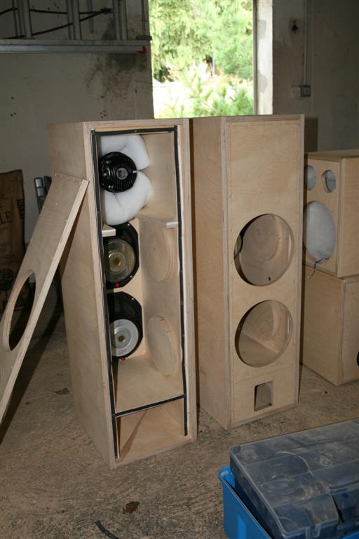

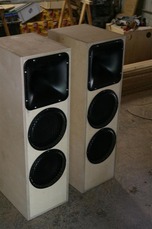

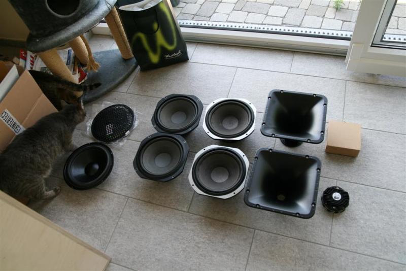

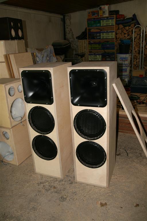

          ich habe mir gebraucht ein paar 1.4 Zoll Treiber von 18S besorgt.
          Dazu bei einem Musikhaus ein nicht zu kleines Horn dazu. Das überaus gut verarbeitete Druckgusshorn macht mechanisch einen sehr guten Eindruck. Wichtig bei der Unsetzung war mir dass das Horm mocht größer als die Tieftontreiber sind. mit 270 mm ist dies nun ähnlich breit wie meine TMT.
          Doch welche TMT sollte ich nehmen. und in welchem Gehäuse sollte diese spielen? Da ich sehr sehr gute erfahrungen mit Passivmembranen gesammelt habe wollte ich auch dieses mal welche einsetzen, Dayton sei dan, nicht mal so teuer.
          Es stehen nun die GF250 und TL10/B50 zur Verfügung. Es sollte ein hochwirkungsgradsystem werden, sodass ich mich zum schluss für die TL10/B50 entschieden habe.
          in einem anderen Projekt habe ich diesen Treiber kennengelernt. Er ist in ca. 20 Liter auf eine hohe BR abstimmung sehr knackig. dieses mal geht es dran diesen in einem etwas größerem gehäuse noch ein klein wenig mehr tiefgang zu bringen.
          Ich habe mich nun auf eine 65 literbox mit kleiner Weichenkammer von 10 Liter entschieden. Die Box welche ich verwende ist ein Gehäuse welche ich schon länger im Keller zu Testzwecken hatte. Gürteltier hier aus dem Forum hat mir dieses Gehäuse mal angefertigt, nochmals danke dafür, zu diesem Projekt passt dieses von den Voluminas und Abmaßen, perfekt hinein,
          mehr im zweiten Teil mit Bildern.
            • 10178

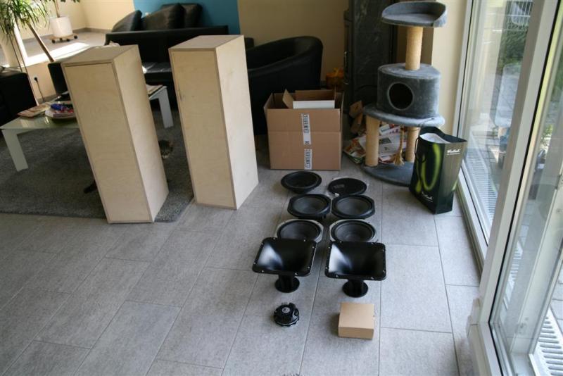

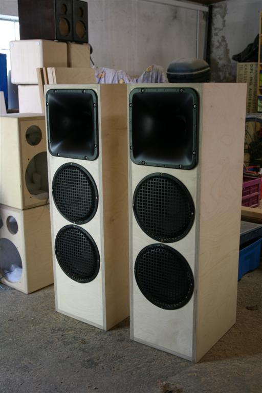

            Teil 2:
            Es geht weiter mit der Beschreibung der Box, mit einigen Bildern:
            zum Mittel Hochtontreiber möchte ich hier im Visatonforum nicht all zu viel schreiben. Habt bitte Verständnis dafür.
            Wenn der Hochton nicht meinen Anforderungen erfüllt wird im Nachgang noch das kleine Hochtonhörnchen TL16H eingesetzt.
            somit entsteht eine enorme Materialschlacht was die Bilder zeigen. Allerdings bis auf die Mitteltondruckgusshörnchen alles privat und gebraucht gekauft. Somit nicht allzu teuer:
            zwei TL10/B50 in jeweils umgefähr 30 bis 32 Liter mit Dayton Passivmembran.
            Im Mittelton ein 18S Horn mit 1.4 Zoll Neodyntreiber.
            Im Hochton ab ungefähr 5 kHz bei Bedarf das TL16H.
            Weitere Bilder nächstes Wochenende. Die Ausschnitte konnte ich diese Woche erledigen, die Treiber sind bis auf wenige ausnahmen auch schon eingebaut. Es fehlt noch die geschraubte Rückwand mit den Passivmembranen.
            Die Weiche möchte ich zunächst passiv beginnen.
              • 10178
              Boxsimdatei, zunächst mit einem Ersatztreiber:
                • 10178
                Natürlich benötigt der Mitteltontreiber beim Einsatz des TL16H noch einen Tiefpass, den ich aber erst nach der Messung konzipieren kann.
                Auch der Hochpass des Treibers und deren Lautstärke kann erst nach der Messung im Gehäuse erfolgen. Ebenfalls werden bei einer passiven Weiche beide Trennungen durch die Hörner alles andere als einfach.
                  • 10178

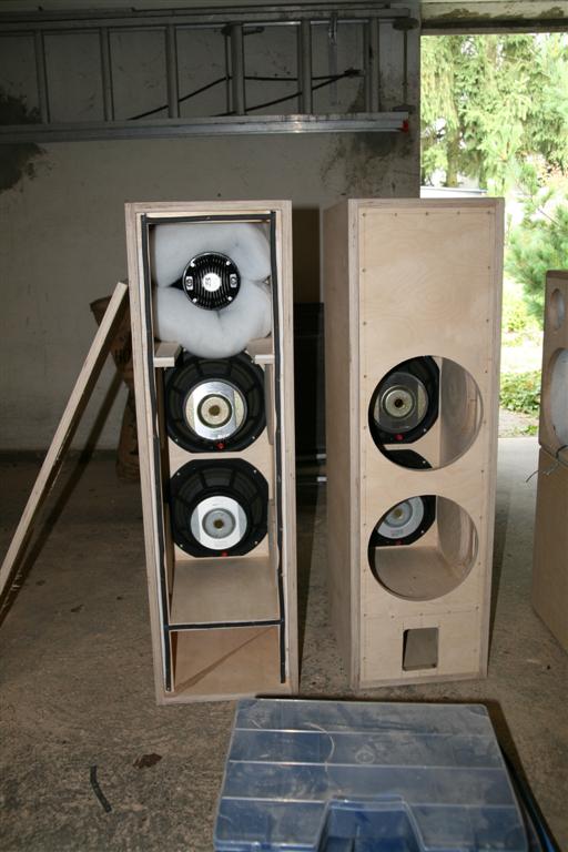

                  und weiter gehts mit der Umsetzung.
                  Treiber sind drin, Passivmembranen und Anschlussterminal fehlen noch. Weil es eine Probierbox ist, habe ich den hinteren Teil schraubbar ausgeführt. Ein weiterer Grund warum ich dies tat ist weil ich die TL10B5050 von Innen verschrauben wollte, nur sooo bekomme ich die Treiber ins Gehäuse.
                  Weichen mit fliegender Verdrahtung sind begonnen, die TMT sind einfach abzustimmen. Das Mitteltonhorn ist um die Trennfrequenz etwas zickig.
                  Ich machte Messungen im geschlossenen Gehäuse und da machen die TL10/B50 sehr wenig Tiefbass. Bei um die 70 Hz ist Schluss. Ich habe mehrere hintere Boxenwände gefertigt sodass ich alle Gehäusevarianten einmal ausprobieren kann. Der nächste Step ist die Auslegung der Passivmembranen und der Weichenaufbau.

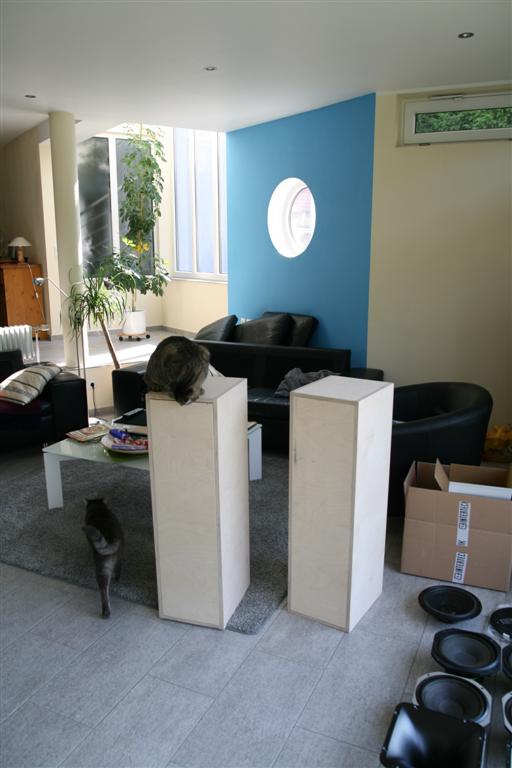

                  man beachte die ca. 10 Liter große Weichenkammer, wollte ich dieses mal unbedingt haben weil bei einer solchen Box im inneren des Gehäuses enorme Schalldrücke entstehen. Das Gehäuse hat in Summe knapp 90 Liter und ist schon an der Grenze dessen was ich mir ins Wohnzimmer stelle. Diese Box wird sicher nicht im Wohnzimmer stehen, sondern im Partykeller. Trotzdem bin ich auf die Maxpegel und Leistungsfähigkeit auch im großen Wohnzimmer gespannt.
