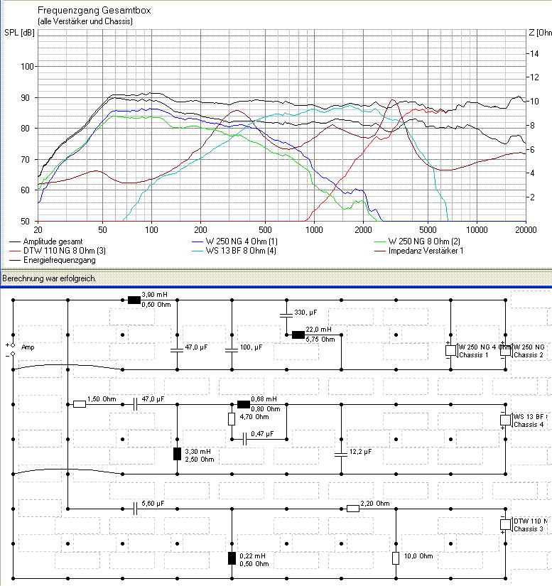

    guten tag !
    habe mir vor eine zeit ein par visaton lautsprecher (selbstbau) gekauft. beser gesagt bei ebay ersteigert (Artikelnummer: 290306215237). hier ist auch die genaue beschreibung. ausgestatet sind die beiden lautsprecher mit je eine Visaton HW3/200 NG 3-Wege-Weiche ca.800/5000Hz 8 Ohm. das problem ist das der mitteltöner mehr in hochton bereich spielt. man hat viel bass (je zwei tieftönner pro lautsprecher), die höhen sind ok (höchtöner), aber in die mitte fehlt etwas. wie geschrieben der mitteltöner spielt richtung hochtöner. alle stimmen kömmen sehr dünn rüber. fast kein mittelton bereicht. falls sich jemand auskennt, brauche ich neue weichen oder ein anderen mitteltöner ?
    gruß !

                    die meisten haben es bei ebay gefunden (danke). pro lautsprecher sind es : (nach der reihe, von oben nach unten) Tieftöner Visaton W 250 NG 8 Ohm, Hochtöner Visaton DTW 110 FFL 8 Ohm , Mitteltöner Visaton WS 13 BF 8 Ohm , Tieftöner Visaton W 250 NG 4 Ohm . an die weiche (Visaton HW3/200 NG 3-Wege-Weichen ca.800/5000Hz 8 Ohm) sind der obere tieftöner, der mitteltöner und der hochtöner angeschlosen. der untere tieftöner wird mittel eine luftspule gesteuert. die sache ist das der mitteltöner zu hoch spielt und zu laut ist. ansonsten kommt alles gut rüber.
                    die boxen wurden mit boxim erstellt.

                            • 5690
                            Das ist ja wohl ein Witz. Obwohl mir für eine vernünftige Simulation noch ein paar Angaben fehlen, habe ich eben mal einen ersten Simulationsversuch gemacht. Achsenfrequenz ist badewannneartig (viel Höhen, Mörderpegel im Bass (fast 95 dB/2,83V) aber Tiefgang mäßig, dazwischen wellig und eher leiser), Phasenverhalten ist zum Weglaufen und die Trennfrequenzen viel zu hoch für diese Kombination (ca. 1000 und 6000 Hz).
                            Vorschlag: Du machst noch ein paar Angaben und dann passen wir mal ein wenig die Weiche etc. an. Ich müsste noch wissen:
                            - Was ist das für eine Luftspule vor dem W250NG-4? Induktivität und möglichst auch noch Widerstand. Letzteren schätzen wir notfalls aus der Größe.
                            - Wieviel Volumen sieht der MT (ich gehe davon aus, er hat ein separates Gehäuse!) ganz ungefähr?
                            - Sitzen beide TT im gemeinsamen Gehäuse oder ist da eine Trennwand. Wenn ja, wie ist (ungefähr) die Volumenaufteilung?
                            - Anhand des Bildes habe ich die Chassispositionen mal auf 50, 80, 95 und 120cm geschätzt. Bitte Zollstock nehmen und nachmessen.
                            Wahrscheinlich kommt dabei etwa folgendes heraus:
                            - BR-Kanal schließen
                            - Die TTs tauschen evtl. ihre Plätze, der 4-Öhmer kommt nach oben (außer du hörst immer im Sessel sitzend)
                            - der W250NG-8 wird Passivmembran
                            - Einige Weichenumbauten. Hier wäre eine Indukation von Dir hilfreich, wieviel Geld du dafür in die Hand nehmen würdest.
                            Die Box würde danach insgesamt leiser, hätte mehr Tiefgang und wäre hoffentlich wesentlich ausgewogener.

                              Wenn du bereit bist eine neue Weiche zu löten dann lässt sich schon was brauchbares daraus machen. Die Ausgangsbasis ist zwar sehr durchwachsen aber mit ein bisschen guten willen geht da schon noch was.
                              Hab mal einen schnellschuss gewagt und ein bisschen simuliert. Das dürfte auf jedenfall eher funktionieren als das was du da im moment hast. Dann klappts auch mit dem Mittelton.
                              Ich hoffe der arme WS13BF hat wenigstens sein eigenes Gehäuse.
                              Edit: Uwe war schneller, da ist wohl nichts mehr hinzuzufügen...
